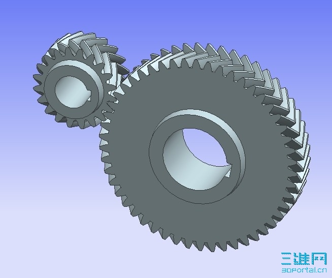

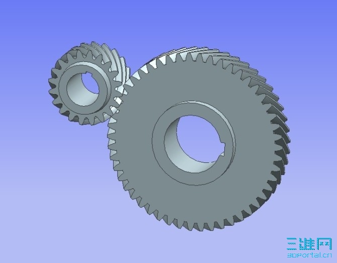

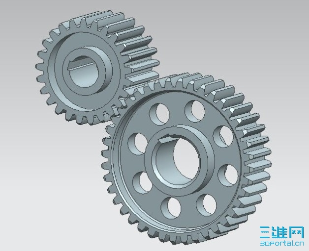

[讨论] 齿轮装配啮合问题
发表于 2008-12-15 11:56:59 | 显示全部楼层 |阅读模式 来自: 中国四川成都
哪位高手知道直齿轮或者斜齿轮的装配方法的来说一下,谢谢了,最好有视频教程~

发表于 2010-4-30 20:05:35 | 显示全部楼层 来自: 中国江苏常州
中心距,加上分度圆相切,
发表于 2010-4-30 21:15:19 | 显示全部楼层 来自: 中国重庆
还应该加上一个齿轮齿槽和配对齿轮轮齿的正确配合
发表于 2010-4-30 22:24:16 | 显示全部楼层 来自: 中国黑龙江哈尔滨
本帖最后由 hany_86 于 2010-4-30 22:25 编辑 - d' C6 V" W6 I6 G* A/ R
6 @. u$ J1 Y& ?: q& O7 k% R$ O: M
这么巧啊,前几天帮老师做了几个,呵呵!$ r% R" I& V8 S+ g$ U
" n# `! d: F0 F, Y7 c
. D  J! t* s: L就是 中心距 然后 然后2对2 的对称    在添加组件 之后选择两个比较近的齿面 添加 接触的约束  3 q8 g6 y, H& T- ^' _2 O
这样应该没问题  因为 装配好后做过运动仿真  是3d接触的  传动没问题
