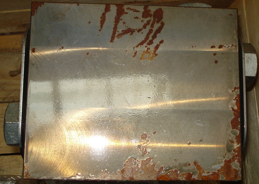

最近从国外运来一批阀块,T型块,液压通舱键,发现部分便面已经生锈,通常情况下阀块表面因为是密封面要是要经过精确加工,现在已经生锈,应该怎样处理,同时又不影响密封.(在国内好像都是经过发黑处理,可是这批国外运来的好像没用这种方法处理)
 楼主| 发表于 2008-12-15 13:10:27 | 显示全部楼层 来自: 中国天津
附图一张,这是其中一个T型块.

发表于 2008-12-15 17:12:43 | 显示全部楼层 来自: 中国北京
1、表面像是镀层脱落所致(疑似镀铬);$ j! [0 U$ }7 x8 [( T& ^/ x" C7 f& q
2、若想处理的话,到磨床磨一下就行了(2~3道);3 D$ w: |1 N) W6 I5 t) w
   磨后重新处理表面:镀铬或非晶镀;
7 L' P# p8 d: w+ \  w( X5 _3、不会影响精度,密封不成问题;8 Q3 L% [  l% }7 S' G1 e7 v* O
4、在没结清款的情况下,拿着加工费用清单和供货商“谈”;  o" ?: X! X4 {9 o
   已经结帐就认倒霉!!; O8 ^9 D5 _) A: A3 c( f

发表于 2008-12-15 18:44:24 | 显示全部楼层 来自: 中国吉林四平
1.退货(或换货)。
$ U4 j. k/ e' ]9 S( V" }6 \; t7 W2.使用平磨,重新磨平面,再做防锈处理(发蓝或镀锌),我厂对生锈的半成品件采用此种办法。. m8 Q6 H; p& V1 ~/ E
3.酸洗,适用于浮锈,锈斑严重(有坑)效果就不好。
发表于 2008-12-15 18:55:47 | 显示全部楼层 来自: 中国安徽马鞍山
你发的图好像也不是很严重,用除锈砂轮机除一下严重的,再酸洗一下,应该问题不大
发表于 2008-12-15 19:06:26 | 显示全部楼层 来自: 中国河北石家庄
图片显示的加工痕迹说明应该是铣床加工的,从纹路上看加工等级并不高,而且似乎不是安装面,若是安装面的话儿就的重新磨,非安装面砂纸即可对付。
