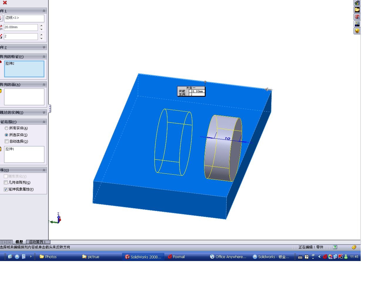

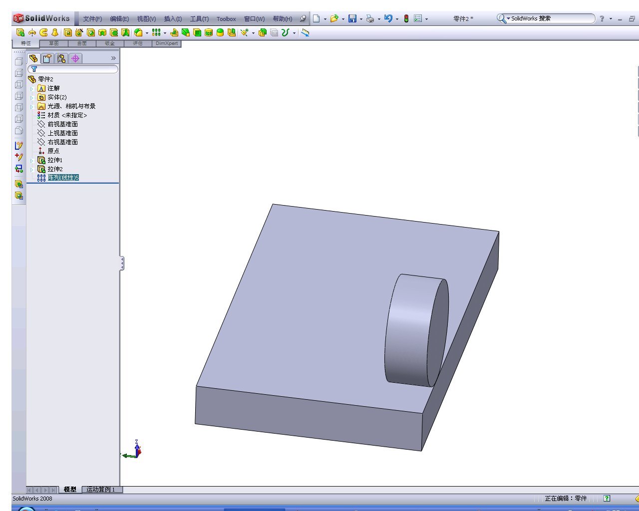

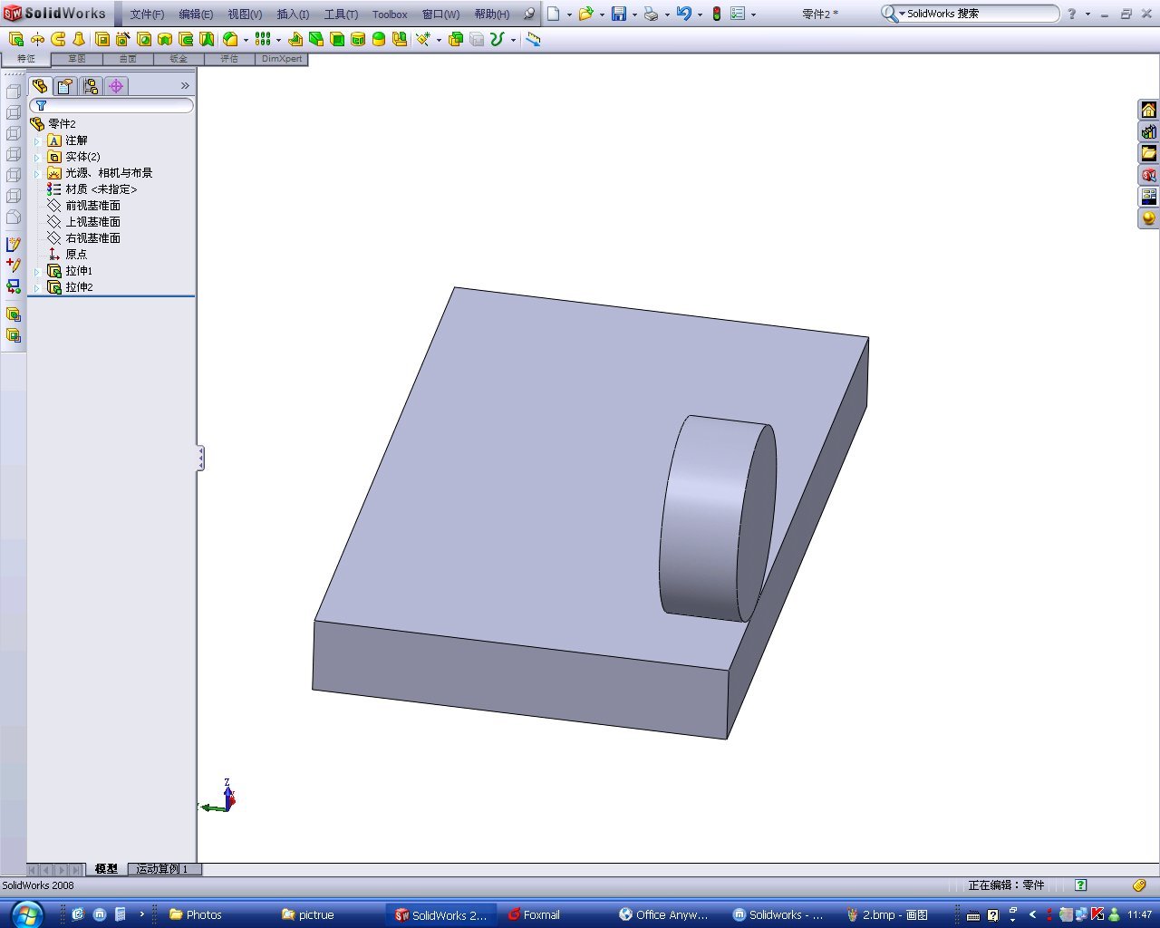

请高手和知道的朋友帮助一下,请问为什么我阵列的特征不出来呢,在预览的时候能看到特征被阵列,但确定后却没有阵列的东西,但换成实体阵列却可以阵列出来,我搞不懂是哪里出来问题,请各位帮帮忙,谢谢 + ?6 y/ ?+ S4 j1 ?3 [% X' `

我看到好像楼主这个是多实体(2个实体的)如你要阵列,可以选择实体

多谢,经你提醒,我估计是这个问题,那个圆柱和下面的底板是相切的,所以会出现这个问题吧

最主要是相切的,相切的话是很没法阵列特征的.
