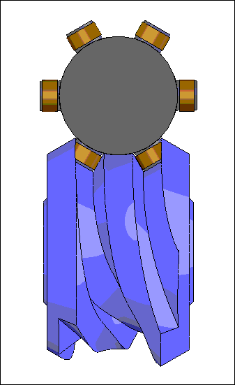

具体看这个图. Q- r6 k) X$ w0 r- M/ l
有谁能把它做出来吗?
, v; S' d! ?9 Q! y
( u/ m' k6 c/ E8 x2 Y我用包覆把圆柱凸轮做出来了,可是SolidWorks里面的凸轮配合,配合不了# }4 t  d; A$ v' G& t& ~
0 R3 y. G; p) l1 Z

发表于 2008-12-15 18:33:09 | 显示全部楼层 来自: 中国上海
你的第一个图不是已经配合了吗
发表于 2008-12-15 21:08:43 | 显示全部楼层 来自: 中国广东深圳
回复 3# w_hs1 的帖子
第一个图肯定不是楼主配合的,如果是他配合的话,那还用得着提问,我想可能是楼主在哪里下载的GIF图画。
 楼主| 发表于 2008-12-15 22:14:31 | 显示全部楼层 来自: 中国浙江
原帖由 樱花之恋 于 2008-12-15 21:08 发表 http://www.3dportal.cn/discuz/images/common/back.gif
' U7 S+ p; w7 m$ d* s1 z第一个图肯定不是楼主配合的,如果是他配合的话,那还用得着提问,我想可能是楼主在哪里下载的GIF图画。
% i# ~: {. [* b0 X" o9 D  x/ v
5 c( S, S# E1 f
确实是其它地方下载的,我要画这个图,但做不出来,捣鼓好长一段时间了。

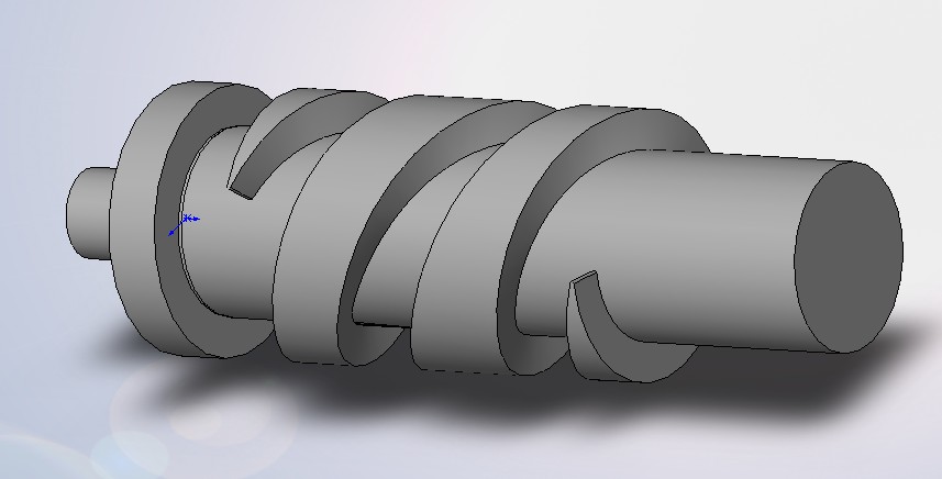

发表于 2008-12-16 09:01:33 | 显示全部楼层 来自: 中国上海
不需要配合,用 模拟运动 试试
4 P1 k0 ?( ]( K) K0 n3 e# j注意初始位置不要碰撞
发表于 2008-12-16 09:57:37 | 显示全部楼层 来自: 中国上海
原帖由 gneful 于 2008-12-16 09:01 发表 http://www.3dportal.cn/discuz/images/common/back.gif3 n: H3 d4 X; W5 {' {* P: X
不需要配合,用 模拟运动 试试+ h; n( q( O4 H/ i; s4 ?2 X. Z- p9 n
注意初始位置不要碰撞
' M! k- D" s% a, u* s$ p4 _! L) i; }
由于楼主的要求上面的盘是间隙运动,因此用模拟方法并不方便,而且模拟运动只是像而已,并非是零件的真实运动状况,如果上面的盘在运动的起始和结束段有加速和减速的现象,则模拟的结果和实际情况可能相差很远。
7 |/ l. A& ?) l" H2 ]+ f( ~我做过一个类似的东西供你参考,我的体会是槽形与圆柱的啮合必须十分准确,然后在 cosmosmotion 中将两零件作接触定义,就会实现很正确的运动。如果啮合不准确,就可能出现卡壳的现象。
 楼主| 发表于 2008-12-16 10:31:49 | 显示全部楼层 来自: 中国浙江
试试看  看7楼的图 ,应该能做出来,谢谢了
