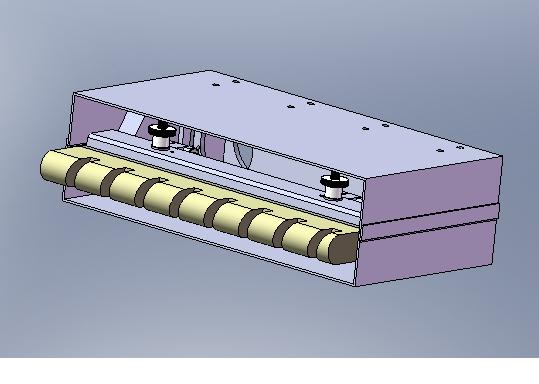

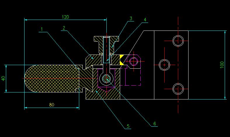

如图1为复合的擦拭头(可理解为磨具),2和5两个部件将其夹紧,6是一个小轴用于连接活节螺栓,螺母3压紧2,由于擦拭头在一段时间后需要更换,而由于螺母上部有罩壳,所以螺母调节起来比较麻烦,所以想找一种占用空间小且能够快速更换的机构,请大家帮忙看看。: O! R9 L2 y3 K  L

将件2、3、4全不要,只要件5,将件5的前部厚度大一些。将擦拭头尾部制成7:24锥柄并带拉紧螺栓孔;件5左端作7:24锥孔,并钻拉紧螺栓通孔,擦拭头装入后用一拉杆螺栓拉紧就可固定。更换擦拭头只需松开右边的拉杆螺栓就行了。

 楼主| 发表于 2008-12-15 16:57:19 | 显示全部楼层 来自: 中国上海
 楼主| 发表于 2008-12-15 17:05:54 | 显示全部楼层 来自: 中国上海
回复 3# gaoyns 的帖子
我忘了告诉您,后面还有很多东西,而且后面是封闭的

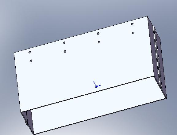

回复 5# zym1204 的帖子
这种夹紧装置就挺简单实用的,若是上面的护罩拆装不方便,就改进一下护罩的安装结构,可上一个护罩的结构图上来,让大家帮你想想办法。
 楼主| 发表于 2008-12-16 10:28:51 | 显示全部楼层 来自: 中国上海

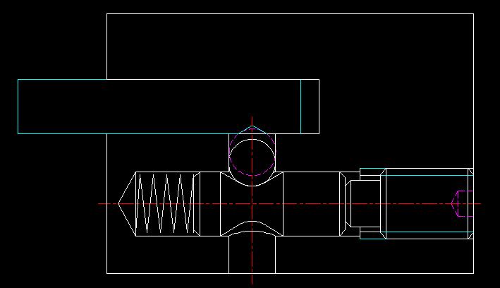

用钢球锁紧,下面是构思草图
$ K; f3 \) u3 A" h# f/ a: a/ b 未命名.jpg 5 p" z3 b. S9 P1 S' c1 ]* \
. ~+ l0 v7 q# M) y) I# v" @3 P- |/ X! _( m2 g
待锁紧工件带有三角槽,工件插入卡位,紧定螺钉推动葫芦形的锁紧杆前行,将钢球推出,钢球卡入工件的三角槽,达到将工件锁紧的目的
2 M( Q5 n) x+ D7 s2 t, L9 I' q: P; ^/ \% h5 I4 V, C! d) U
取出工件时候松开紧定螺钉,弹簧推动锁紧槽后退,钢球下行,工件就可以取出了

把你的6号零件换成一根偏心轴。用偏心轴在侧面锁紧。(这要把你的那个保护罩侧面钻一个孔)(你看一下车床的尾座锁紧机构就知道了)
 楼主| 发表于 2008-12-18 08:30:43 | 显示全部楼层 来自: 中国上海
谢谢大家的帮助,我最终采用了将螺母伸长至罩壳外部的方法
