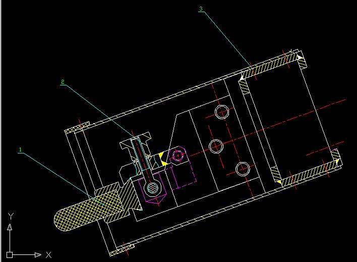

如图,其中1是一个擦拭头装置 ,详细见http://www.3dportal.cn/discuz/viewthread.php?tid=630204,擦拭铁销,擦拭后通过罩壳被后面接的吸尘设备吸收,由于一段时间后需要更换擦拭头,所以要旋转如图2螺母,有图中可见要旋转螺母必须把罩板拆下,如图3所示位置为罩板安装位置上下各有8个螺母,所以拆卸不方便,现将有关图纸发上,请大家帮忙看看有啥号的办法。* e( b/ D1 D' ^+ k4 g. w# F. L1 [( f

先前做的罩壳图纸

 楼主| 发表于 2008-12-16 08:59:39 | 显示全部楼层 来自: 中国上海
回复 3# 扫街 的帖子
我没有表达,但是我的三维图上是有压簧的啊
 楼主| 发表于 2008-12-16 09:05:44 | 显示全部楼层 来自: 中国上海
最主要是罩壳不好拆
发表于 2008-12-16 16:26:24 | 显示全部楼层 来自: 中国北京
在罩壳上松螺栓的地方加工两个大孔,7 Y. B2 N4 U# S) i8 q7 v
这样不用拆罩壳就可以用套管扳手松开螺栓了,7 ~0 _; b0 I8 l2 j
开的大孔可以加个盲板挡住。
 楼主| 发表于 2008-12-17 10:51:11 | 显示全部楼层 来自: 中国上海
回复 6# mdjxlj 的帖子
呵呵,我们最终也是采用了这种办法,只是在螺母底下加了一个套筒,
