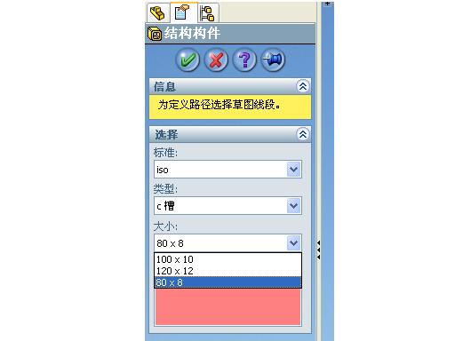

为什么在槽钢里面只有3个规格尺寸?怎么定义别的规格的槽钢?
发表于 2008-12-15 15:50:17 | 显示全部楼层 来自: 中国广东佛山
要不自己添加标准,如果经常用到型材的话.
6 F- f% h* E% c7 K" l( ^+ n$ K偶尔用到的话,按国标尺寸手工改一下就行了.修改SHEET草图.
hahap + 3 应助
发表于 2008-12-15 15:53:20 | 显示全部楼层 来自: 中国广东中山
自己手动添加的教程:
; J& c9 d) P0 B7 e4 o- S. xhttp://www.3dportal.cn/discuz/vi ... d=152300#pid2373698
