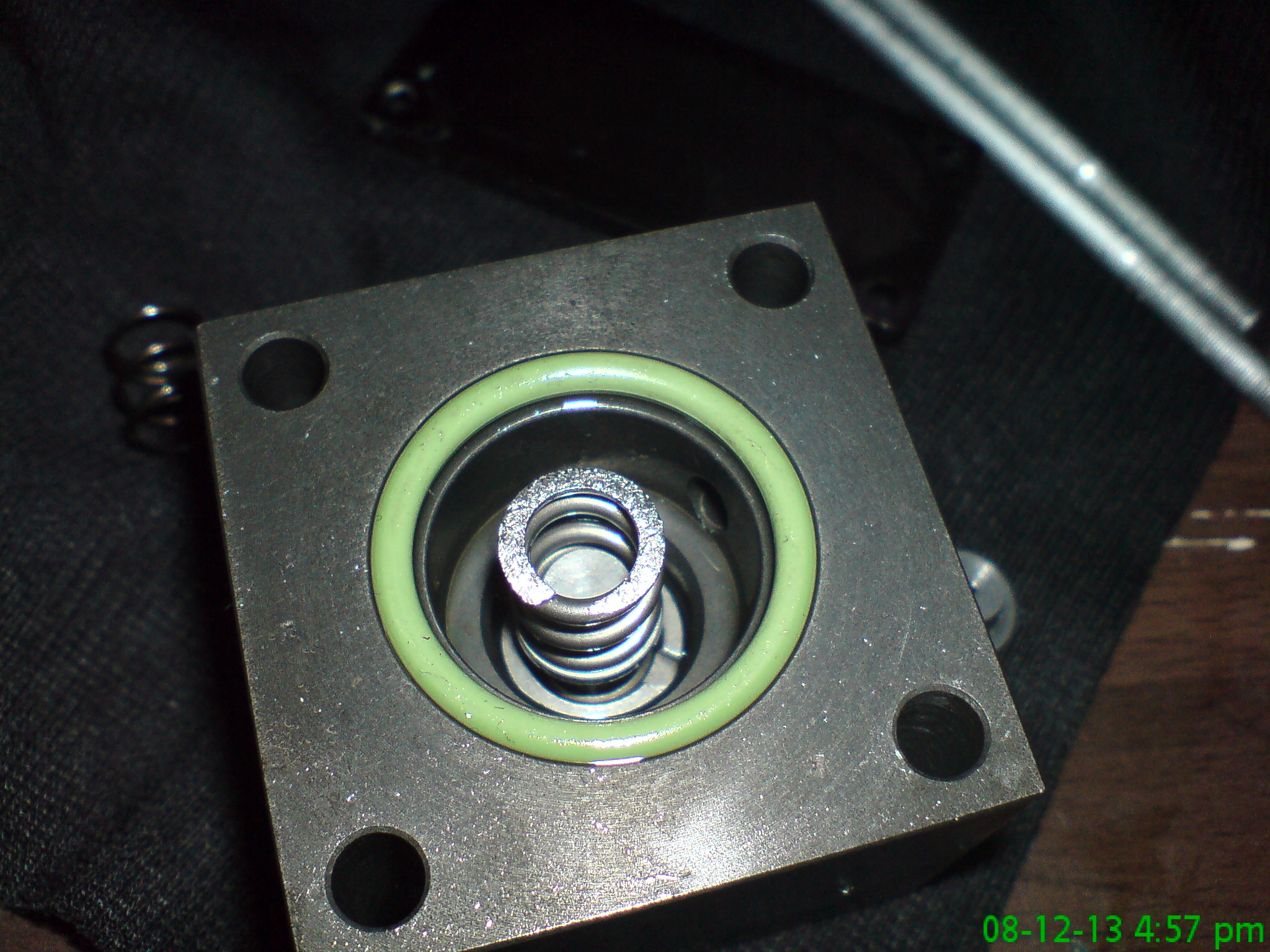

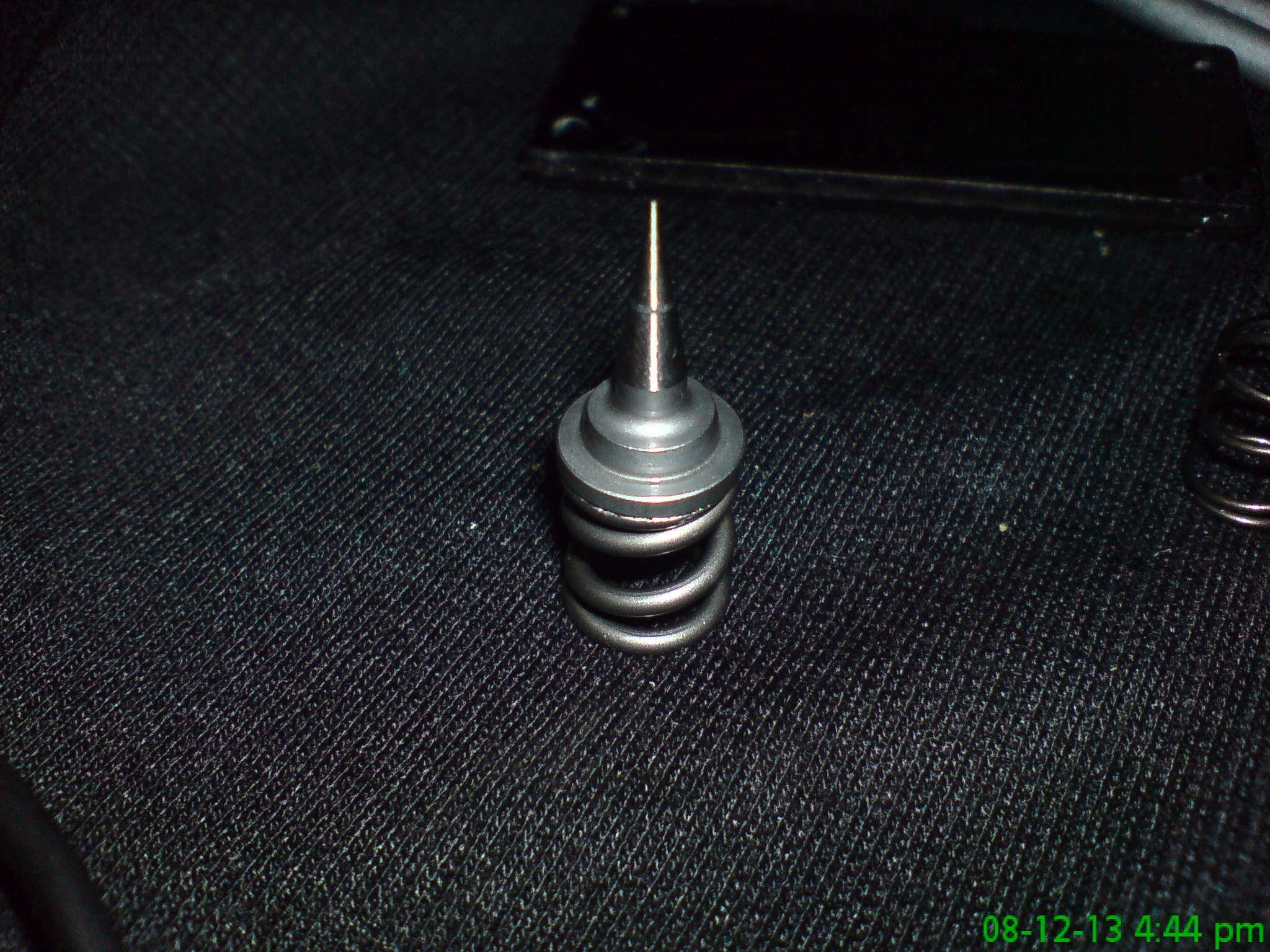

一比例阀,在使用时不起压.拆开来检修所得:电磁铁没有问题能根据信号调节输出力.先导锥阀
" b/ D6 ~8 i* a. t: ^阀芯有与阀接接触痕迹.弹簧两端有磨损的痕迹.是不是弹簧磨损导致锥阀芯有则向力泄压?导致系统不起压?

检查一下弹簧是不是太短,另外弹簧磨损好像不正常。

锥阀芯可以自动对中,侧向泄压的可能性不打;看下是不是密封面不行,换个阀芯试试,也有可能弹簧失效了。没做强压处理

是不是锥阀的弹簧的刚度不够

弹簧不应该有这种现象,建议:1检查锥阀芯与阀座密封面是否有配合问题;2检查弹簧是否发生塑性变形,应该更换弹簧。

这个是阿托斯的阀.进口阀来的,质量感觉不怎样.$ R) e( r1 }/ Y0 N7 J& k
这个弹簧不太好换啊

根据截面积算下力 自己定做个吧

如果楼主只是应付,可以在弹簧侧垫个垫,但是锥阀芯需要修磨了。

阀芯摩成这样不多见!弹簧处理不够好,还有两者的配合不够好估计这个是关键!

是不是产生了过大的液压卡紧力,使先导阀的锥阀芯卡在了常开的位置~. j8 w& [- C3 C4 Z. M3 I8 F6 l0 D+ H6 l
再就是要检查一下弹簧
