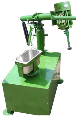

一款不锈钢制品内抛光机,专用于对各种不锈钢产品的内表面实施抛光。该特种抛光机的产品夹具的形状、大小均可根据客户需要定制,可圆可方,可大可小,工作时您只要将各种形状的不锈钢锅、不锈钢杯等不锈钢制品固定在合适的夹具上,就可以保证各种不锈钢产品不变形,被抛光的内表面均匀发亮。另外,该抛光机的抛光头可以自由拆卸,方便使用者对各种抛光轮,如布轮、百页轮等均能实行自由安装,以便对产品进行粗抛和精抛作业。该抛光机结构合理,操作方便,性能可靠,工作效率高,适合广大不锈钢制品、不锈钢器皿生产厂家对产品进行快速抛光。
2 t# g* [2 r0 h( A0 Y$ \% S3 `) A5 D
9 i/ x5 U; c4 ohttp://www.ykyouming.com/product10.htm; K9 d9 @7 {+ A2 J% \" B# i
