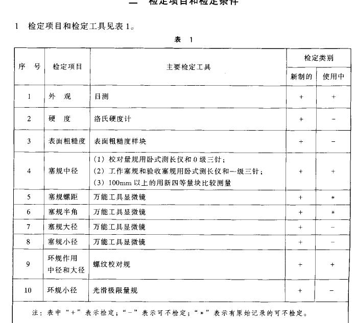

请问大家是怎么检测外螺纹的(罗文塞规),要检测哪些参数,有没有相关标准。

JJG888-1995圆柱螺纹量规,检测项目如图。3 W$ b9 j8 s) k2 }' t

GB/T3934-2003普通螺纹量规 技术条件# h5 B! \: R4 d/ r

螺纹大小,螺距。
