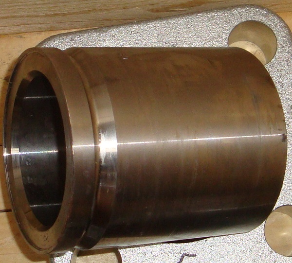

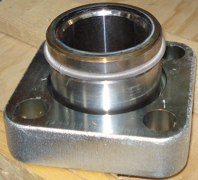

这种法兰叫什么名字,谁知道,谢谢.

这个法兰结构比较奇怪。换几个角度拍个照片看看吧。用在什么地方的|?

 楼主| 发表于 2008-12-16 20:05:48 | 显示全部楼层 来自: 中国天津
补充两张图片
发表于 2008-12-17 10:30:09 | 显示全部楼层 来自: 日本
回复 5# qhdhcs 的帖子
很明显接口处不能用来焊接,也不是端面密封,所以不可能用在泵的出口!我很期待有人能够做出解释!

这个俺知道是瑞典一家公司的无焊接配管专利技术,公司名字里面有个G,具体不记得了,也是一个应用比较广泛的东西
发表于 2008-12-30 01:17:28 | 显示全部楼层 来自: 中国湖南湘潭
其特点就是在钢管外面车个圈,端部车个凹台,都有专门的工具,套个法兰箍个弹簧圈就可以用了

无焊接管路上面用的止推环法兰,由一对法兰一对保持环、车槽管道、连接螺钉、螺母、密封垫等组成。

具体叫什么不清楚,我们叫方法兰(通俗叫方法兰吧)0 G5 X- q" J) P; {( r& l
跟SAE法兰是一样的形式% S' h  N. C' z' j3 q' }
这种法兰主要是通径比较大的压力较高管道或阀块上连接用的" g* }* v* V; x, X, @) T( r4 U

这个法兰是扩口式法兰,不需要焊接的。应该是37度扩口法兰吧。parker有这个结构的法兰。好像油船上都用这种法兰
