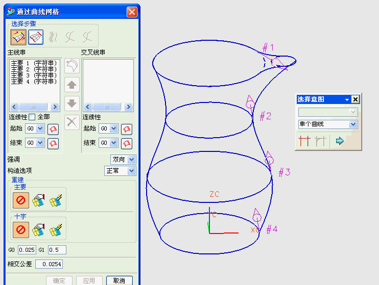

$ X9 ]) `7 X( l# ?. @, I# y怎么把第一个主曲线的箭头方向改过来呢,实在是不太理解这个命令,求高手指点指点。

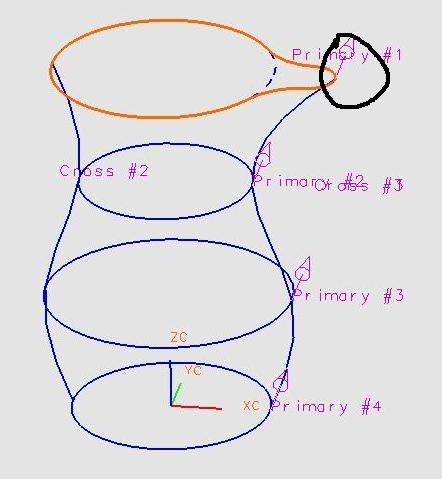

如果只是改变方向,注意选取线时的位置6 U$ y, p) V% w6 v
这个题还要打断用黑色线圈出的地方,以使作出的面不扭曲
* x" n: D- x2 R untitled.JPG $ d7 j6 ^4 `2 u2 x# r2 A  b

曲线有两个端点,箭头从离你所点击曲线时的最近端点指向另一端点( l: j  P; A( m) ~' U, ?- u& d
如果使用NX 5或以上版本,软件有一个箭头反向的功能

把节点上打断 试试!

 楼主| 发表于 2008-12-17 10:01:18 | 显示全部楼层 来自: 中国安徽合肥
谢谢版主及各位热心的朋友,问题解决了,书上的步骤说把那几个圆弧合并,而我试了不合并就可以做出来。
