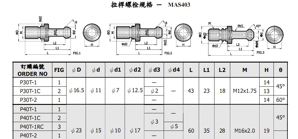

[已解决] 谁知道拉杆螺栓怎么用
发表于 2008-12-16 09:47:16 | 显示全部楼层 |阅读模式 来自: 中国上海
谁知道拉杆螺栓怎么用,没用过, w3 f# H3 h- l2 \% ~' s* t- H
$ n1 b: Y* X) \6 d4 u1 _' }) R[ 本帖最后由 zym1204 于 2008-12-18 08:32 编辑 ]
发表于 2008-12-16 15:09:43 | 显示全部楼层 来自: 中国山西太原
拉杆螺栓是拉紧固定工件或刀具的螺栓。例如铣床主轴上固定刀具就是用拉杆螺栓,带螺孔的刀具安装在主轴锥孔中,在中空主轴的另一端穿入拉杆螺栓拧入刀具螺孔,将刀具联接固定。
发表于 2008-12-16 18:39:06 | 显示全部楼层 来自: 中国香港
铣床上的拉杆螺栓实际上就是两端有螺纹的一根杆,其中一端还有内螺纹,这个完全可以自己做。
发表于 2008-12-16 21:18:41 | 显示全部楼层 来自: 中国河北石家庄
每个行业都有本行业所使用的拉杆螺栓,拉杆螺栓实际是一类长距离固定工件的螺栓,由于用途不同,两头部结构有所变换,实质上都是以螺纹固定。

P94-P95[1].pullstud.pdf
746.78 KB, 下载次数: 5
