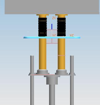

!!小弟近期要做个上下直线传动的机构方案,上承重为40KG左右,要求导向在下面`````手动调节就行.小弟在些拜谢了!!

 楼主| 发表于 2008-12-16 12:50:33 | 显示全部楼层 来自: 中国浙江杭州
这是我画的一个示意图,主要目的是要实现两根黄色杆子能上下运动,由蜗杆蜗轮手动调节或者其它手动调节方法也可以,黄色杆子上方承重为40KG左右````我原先的设想是做个移动平台,用蜗杆传动,现主要受力部分为蜗杆,目前没想到更好的办法解决,所以,请大是们帮忙.```东西有点急```拜托大虾了
 楼主| 发表于 2008-12-16 12:52:36 | 显示全部楼层 来自: 中国浙江杭州
忘了发示意图了,现补上
发表于 2008-12-16 14:47:13 | 显示全部楼层 来自: 中国辽宁丹东
有多大空间?空间小的话,考虑下液压或气动,还有螺旋传动.
 楼主| 发表于 2008-12-16 15:03:03 | 显示全部楼层 来自: 中国浙江杭州
回复 8# geshly 的帖子
空间大概300-150左右,规定只能手摇```兄弟有没办法怎么解决这个问题,上面的承重小弟不知道怎么解决

发表于 2008-12-16 19:30:54 | 显示全部楼层 来自: 中国广东深圳
原帖由 19840901 于 2008-12-16 15:03 发表 http://www.3dportal.cn/discuz/images/common/back.gif( U* {5 @! ]2 t6 J
$ A! K6 \7 R* _, g6 S: k2 Y
空间够的话直接用螺旋传动就可以
& C. S6 i! y& _. M; M如果调节空间不够可用两个锥齿一个受柄和螺旋传动机构# s1 r" n5 u, `% `
也用不了多少钱的
+ q$ O$ L; [7 [+ z' h- ^! z& J) A另外 LZ示意图中的两个黄色杆子这个我个人感觉还需要商榷
2 b' |% l  Z$ d) G. A! p- s你的承重很规则么?/ t) i, t: [/ M( g; m: x
40多公斤两个黄色杆子 不是很可靠 工件重心不稳的话可能会手摇费力吧?
1 l. A/ P1 \: v# t另外觉得LZ这个设计可以简化
