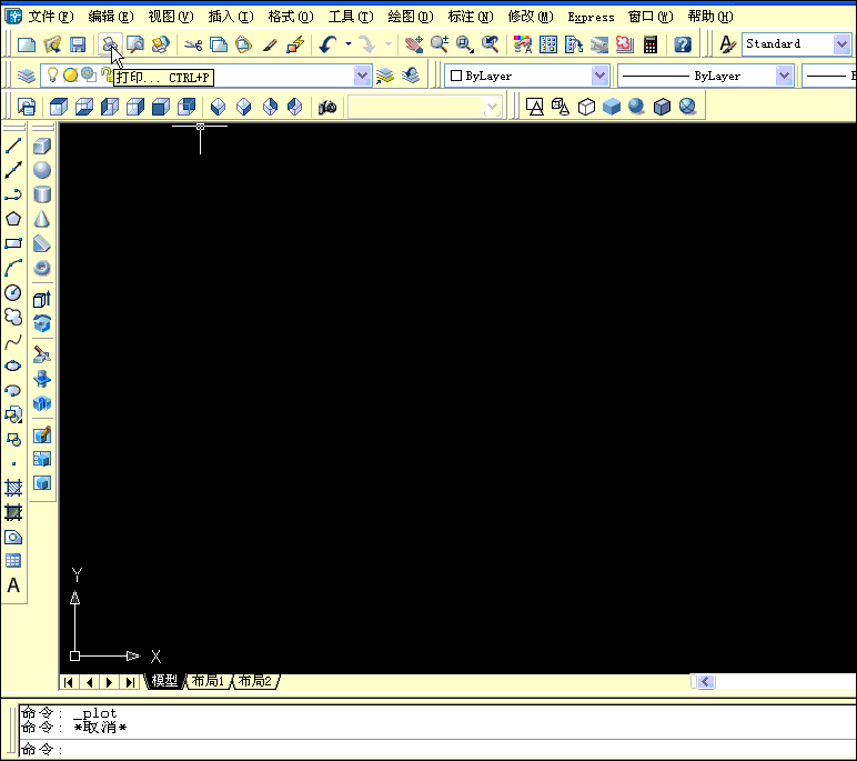

发表于 2008-12-16 13:21:26 | 显示全部楼层 来自: 中国广东广州
回一楼:4 U! D/ ~2 q; M. Q: L1 Q1 u
( p1 K: m% y" W/ R( T$ d: W
如只是打印出图,不用新建打印机样式
3 w" h$ e8 G$ |! n如是转换成PDF格式保存可参照下面的方式新建一个虚拟打印机:

发表于 2008-12-16 19:01:17 | 显示全部楼层 来自: 中国吉林长春
同意四楼的意见,我也是这么设置的,一定要改“打印机”设置。具体要自己反复试验。

发表于 2009-3-12 16:17:00 | 显示全部楼层 来自: 中国湖北武汉
在打印扩展界面中选择“图形方向”-“横向”即可。
