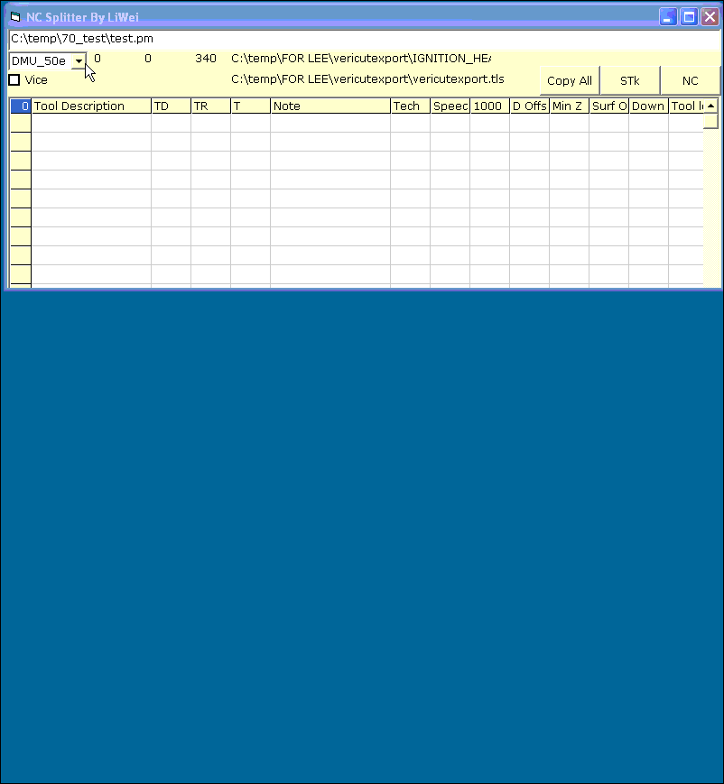

VB 我只懂少少,Vericut经验还可以,  主要解决输出Stl文件和刀库资料的连接问题, 我们应该可以做个比PM公司更效率的Vericut连接。。。

 楼主| 发表于 2008-12-16 22:38:18 | 显示全部楼层 来自: 加拿大

公司用的是正版,所以是最新的, Vercut的Interface 是有专人设置, 只适合公司的机器和操作方法, 所以我想自己搞一个。

, @. A, B' D, {" n  X6 C不需要懂, 解决我上面说的两个问题, 其他的我来搞

这是我的初步构思, 用VB设置好不同的机器, 在PM软件读出数据的功能就要求教老大门了。

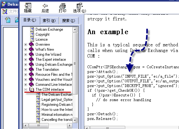

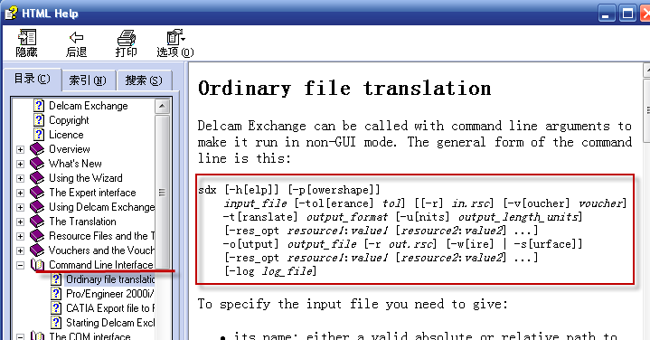

虽然不能帮到您,不过还是给些有用的提示吧! {. K4 n. e0 Z( n) {9 M
& h2 ]: V& o% v8 E
通过PowerMILL ,得到毛坯和刀具的数据是很简单的,忽略不谈
. @$ |2 x* W9 ]8 J( Z6 p得到实体,可以直接导出*.dgk后,用Exchange转换数据格式为*.stl9 Z' {5 P2 Y# b% f* Z/ \+ V6 t, K* i
9 a. V6 M! {; G/ j, t$ W一点有用的图片
0 j% {  y3 R7 o
1 B3 P  O! Q0 g, y) P
  E1 v9 @1 a8 q, o祝您好运!
 楼主| 发表于 2008-12-18 01:39:41 | 显示全部楼层 来自: 加拿大
原帖由 moki 于 2008-12-17 12:55 发表 http://www.3dportal.cn/discuz/images/common/back.gif
; S) {% |+ u) {# d9 U. f虽然不能帮到您,不过还是给些有用的提示吧/ w3 |; b. U3 j( b; H5 T1 y6 \4 {" U
- K7 c0 x+ ~# J8 t- U5 P" C通过PowerMILL ,得到毛坯和刀具的数据是很简单的,忽略不谈' Z# K8 |, b" I" T9 O1 n
得到实体,可以直接导出*.dgk后,用Exchange转换数据格式为*.stl& w4 v/ _$ B" a8 ~
+ ]" C" q3 u* E% {一点有用的图片; a; ^; Y+ ~9 x0 {* p) C; [
1098198
6 h6 p9 _, Z  ~& z- |5 k! A
9 e5 L$ w; p0 |$ _1098165 ...
& Z2 t- b+ G5 `4 K
# n: `: B) a0 T, C; x2 n; i
多谢! 看明白了, 改天试试。
