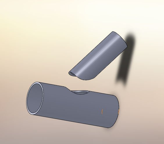

大家好,请查看附图,两个圆管15度相交,,其中一个圆管用斜面钻孔已经做出,上面的圆管怎么做截面,
) H9 p( R3 S; B0 f" y请大家帮忙。

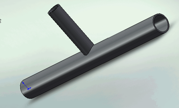

谢谢大家,我觉得“扫街”这个方法可以试试,不过两个焊件分别要画三视图以去加工,是否有困难,我先试试/ G+ _5 [1 x4 S$ ~+ f! H
LCR2306,你那方法能不能再详细点说吗?我有点弄不懂
 楼主| 发表于 2008-12-17 12:33:48 | 显示全部楼层 来自: 中国浙江宁波
焊件试过,可以,不过其中大管没有通,我想必须要用组合工具,我装的是2008,组合工具找不到。 请各位帮忙

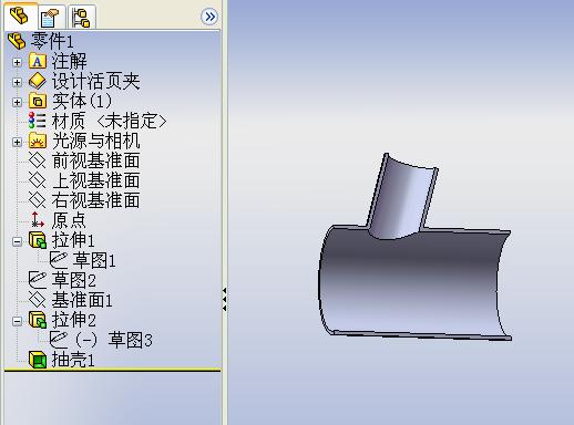

好像把问题搞的复杂化了吧,这个可以先用拉伸特征到大管的中心线,然后在小管的基准面上画大管的半圆,剪去多余的线条,然后切除就OK啦。 Snap1.gif 另外说一下,虽然效果可以做出来,但是工程图是错误的,不知道有没有更好的做法。/ W+ o# h$ v1 ~( ?8 M7 o2 g; |

两实体,布尔运算就行了

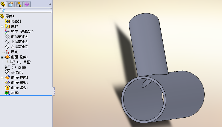

可以用曲面做 也可以用实体做然后用曲面“分割”+ L8 r) Q  T' A  Q8 k% l

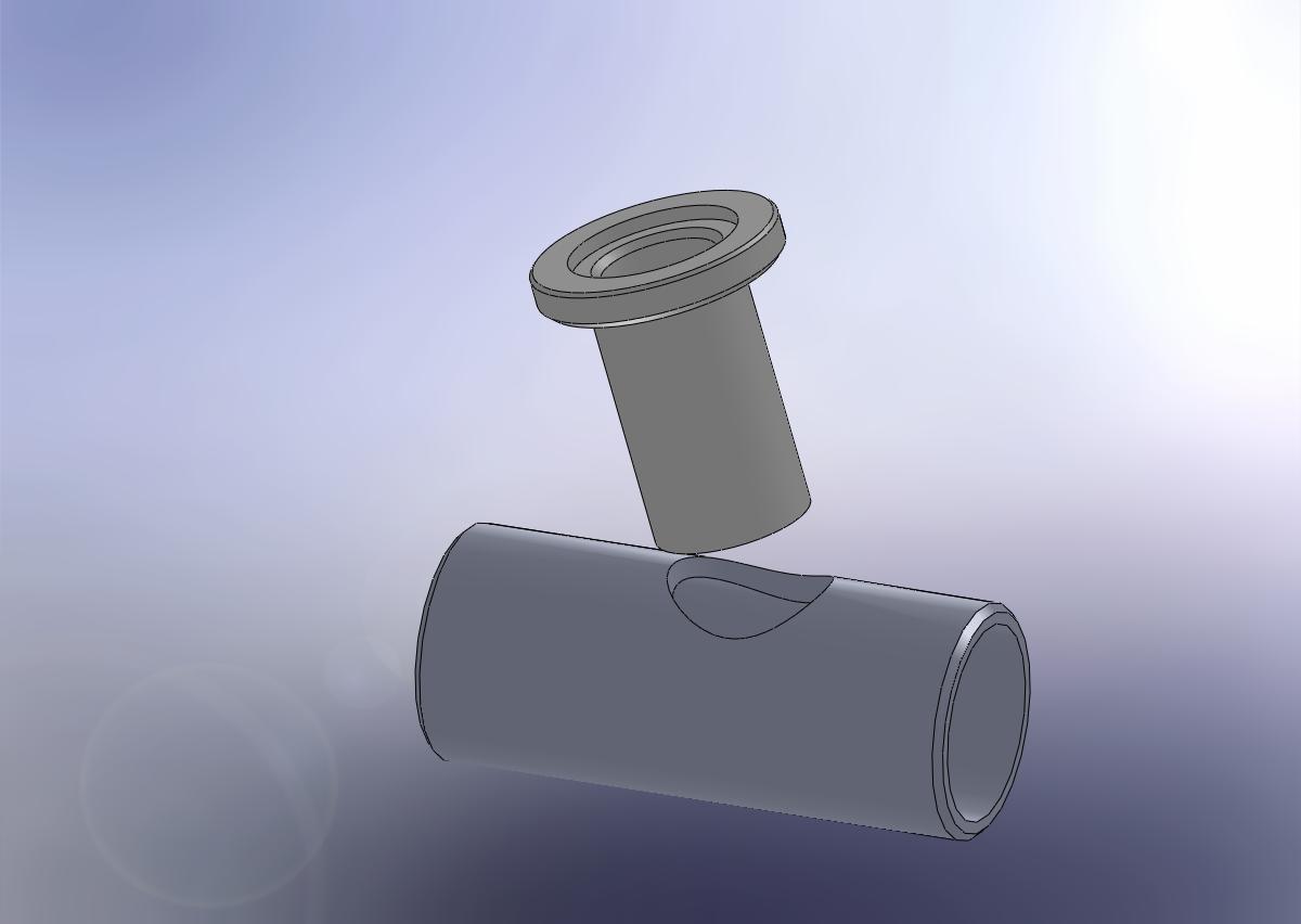

说起来太麻烦,发一个看看,是不是这样的。
. g9 ^' v# v; c  p 除油器装配体.rar (177.95 KB, 下载次数: 16)
 楼主| 发表于 2008-12-22 14:59:56 | 显示全部楼层 来自: 中国浙江宁波
谢谢,楼上详细指导
