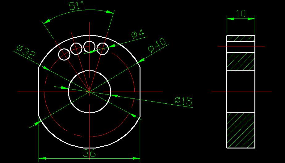

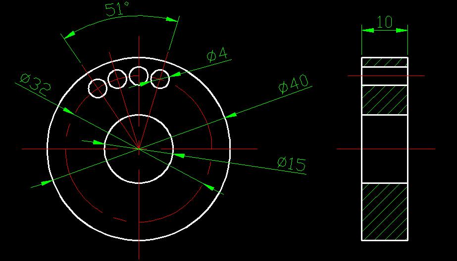

相差2个平面,价格上涨百分之几呢?

什么材质呢?数量呢?
7 ~! s% \  R/ p( c4 b) S) r" P. G就多一道工序,在铣床上一刀过,关键是夹具,以同一中心线上15、4的孔定位;15孔穿螺栓配快速螺母压紧。
0 ^5 m6 V6 E! `" v4 S2 J价格上浮在10%左右吧

没有写精度要求!不太好说!如果说精度不高同意楼上的意思加上一个铣面的工序费用现在铣床是多少钱一个小时算一下就是了!: Z% g' L! o$ X% e

标的为自由公差,应该没什么要求
- P* T0 |, j2 g, p0 Z) b2楼说的方法可行,2把三面刃铣刀一刀过.
* O1 O' _$ P' w) J1 V$ s' j) j包括装夹大概用时间 1min
* x) f& o5 P0 d  f; q, b目前铣 的加工成本为30元/h2 B- [( w5 Z% C1 [: `8 F' A
增加趁本大概为 0.5元) X& V6 u' W1 d8 W( e  Q! ^
! ?7 Z0 w0 \* f8 X* |6 ^7 {# b' M) e2 H* I! M' l
注意: 切削时候使用火油冷却 ,因为看了你的余量还不算小

如果是钢件的话,就增加几毛的工时费用1

如果是批量生产大的话,可以多件一起加工,成本增加的就更少了。

还与材料有很大的关系

要考虑铁屑钱 成本估计多4毛

量很少,普通结构钢( m* Q  m0 f* J" X) g
还以为上铣床就要十几块钱的呢
% V" j- h; v( _* T对刀工时很短的吗?

很常见的铣床铣扁工件,费用不会增加很高。

如果批量大 可考虑锻造毛坯 这样费用不会增加
