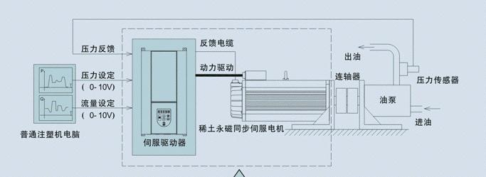

通过压力闭环,变频或伺服调速驱动油泵来控制压力和流量的技术已经应用了很多,特别是在注塑机领域,节能率可达25%-80%.但是到底使用什么泵合适,对原液压系统有什么影响都没有很明确的分析。大家在这个领域做技术的,可否多讨论讨论?

伺服液压技术组成. F7 \& \- z/ E& o

 楼主| 发表于 2008-12-16 19:03:10 | 显示全部楼层 来自: 中国浙江杭州
上楼的可能对伺服控制器不是太了解,他不仅仅是一个cpu,采集信号,执行运算;还包括驱动电机所需的电力电子部分,如IPM,滤波电容,整流桥,继电器等器件,所以一个计算机是不能代替的。

 楼主| 发表于 2008-12-18 09:20:56 | 显示全部楼层 来自: 中国浙江杭州
9#兄弟,其实对于小功率的伺服驱动器很多人也叫伺服放大器;国外在大功率场合一般仅有变频器的概念,因为大功率的交流永磁同步电机的价格很昂贵,而大功率的异步机已经很成熟。要说把控制部分放在计算机内,然后功率部分独立,可能成本会更高,信号传输等也是问题。
发表于 2008-12-18 09:37:14 | 显示全部楼层 来自: 美国
第一,这个控制器是肯定需要的,至少现在是这样,因为这样也同时适应客户的需求,减少整机制造商的工作.' ]5 x5 ?$ `1 y0 B) e" ?
二,电机转速,目前大概在最高3000左右的样子,要注意这个方案的恒压区间,比如保压的时候,那么对压力,时间,流量的要求必须考虑到,其中1个参数比较大,可能就采用不了这方案,当然外加泵什么的是可以的,这里我只考虑1组泵站,1个泵的情况+ {6 j3 j" X' w% A
三,因为这样节能,发热非常少,这样就带来另外1个问题,以往我们系统需要散热装置,以要保持1个温度区间,采用这系统可能需要加热装置,尤其是天冷的地方.
$ j1 N. t) u% T! C. H5 Z: e& Y* r0 P四,伺服电机,同步电机惯量小,响应快,功率只到50左右的样子:异步电机惯量大,响应低,精度底功率大.' j5 s. F1 K. z: Z. P! W) L  L
   所以采用这系统的时候通常采用同步电机,而对于压力控制没有什么要求,控制流量的时候,大功率可以考虑异步电机.1 o$ h% t0 N1 k" n
五电机与泵的连接,和平时是不一样的.采用膜片式,两边加涨紧套
