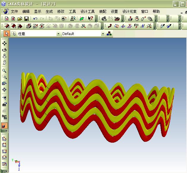

[原创] 这个法帽怎么画?
发表于 2008-12-16 15:20:52 | 显示全部楼层 |阅读模式 来自: 中国山东淄博
法帽1.JPG 5 m" B& z. @" f

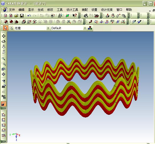

发表于 2008-12-16 16:21:45 | 显示全部楼层 来自: 中国天津
用阵列应该能搞定
发表于 2008-12-16 17:19:15 | 显示全部楼层 来自: 中国云南昆明
这不是那个手镯的公式曲线类似的吗

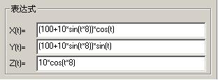

大家好!有个问题想问大家一下,我也试做了一下手镯,但是公式曲线里没有做手镯的那个公式库,不知道你们的公式库是不是加载过的,如果是加载是怎么加进去的 。还请高手赐教。

发表于 2008-12-17 09:30:40 | 显示全部楼层 来自: 中国天津
原帖由 123456bbs999 于 2008-12-16 21:03 发表 http://www.3dportal.cn/discuz/images/common/back.gif
- t' `) v3 v  k/ B& a大家好!有个问题想问大家一下,我也试做了一下手镯,但是公式曲线里没有做手镯的那个公式库,不知道你们的公式库是不是加载过的,如果是加载是怎么加进去的 。还请高手赐教。
$ G& g3 }+ R+ D4 P. W! G; X
在公式曲线界面中的“表达式”中输入参数,这是“西山居士”教我的。

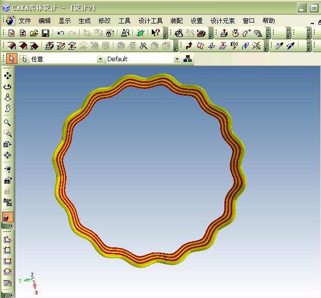

 楼主| 发表于 2008-12-17 10:30:36 | 显示全部楼层 来自: 中国山东淄博
原帖由 西山居士 于 2008-12-16 17:19 发表 http://www.3dportal.cn/discuz/images/common/back.gif
) U7 A% g) O& L; d& i这不是那个手镯的公式曲线类似的吗
' n% _" b! T$ r- _( i+ _
是的,正是学这个公式的时候,我自己弄出来的这个公式。学以至用,举一范三,才是学的真谛!
 楼主| 发表于 2008-12-17 10:35:36 | 显示全部楼层 来自: 中国山东淄博
回复 4# 123456bbs999 的帖子
自己将公式输入进去就行了!
  i* l# G; @3 E4 X1 `对于那个题,你看一看我发的这个帖子就明白了:http://www.3dportal.cn/discuz/viewthread.php?tid=630215&extra=page%3D10 r  L( c  A  ~( u8 V
! T% W' J  M( U' Y+ q# q& t8 ?[ 本帖最后由 zzp1995 于 2008-12-17 10:43 编辑 ]
