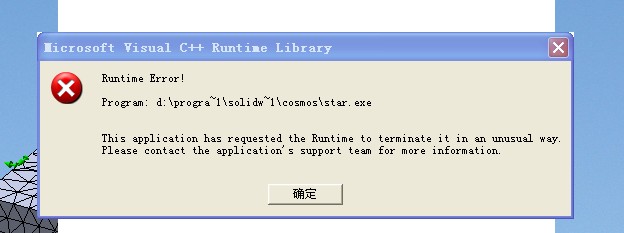

我装的SW07的COSMOS总是出现问题?

你是不是在分析设定的时间少定义什么东西了啊~~

这个问题和我最近的一样(向前一直很好,没有故障), 最近把硬盘容量调整了一下,装了个Artios,再做cosmos分析就和LZ一样。程序可以开,边界条件设置也没有问题,好像不能划分网格,去求解以前的算例也是一样,一旦“Run”就出现上面LZ贴的对话框,直接终止程序。* W+ w$ `6 j/ Q' T/ G
原程序由于太大,没有备份,没办法修复,希望高手出招。多谢先。

原因有很多种) m4 j. i* j- p' b& ?5 z
不要随便改定义网格参数
发表于 2009-2-26 13:24:11 | 显示全部楼层 来自: 中国上海
更新一下microsoft. net framework ,成功的话回来报告一下。
发表于 2009-2-26 14:27:38 | 显示全部楼层 来自: 美国
Tiger说的很有可能,多谢!只是更新Microsoft.net.framework怕是要出系统问题,没时间搞这个大系统的东东。记得装Artios时有对Microsoft.net.framework的改动,实在麻烦。

$ P& a& q; W4 F' s昨天把Artiosg给删掉了,Cosmos重新恢复工作。Tiger的主意我没有时间去尝试。LZ的问题解决了?
