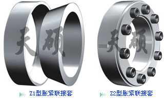

请问减速机输出端所用的胀紧盘是什么机构,可以同时实现轴向、径向定位吗?

发表于 2008-12-16 18:57:25 | 显示全部楼层 来自: LAN
请问减速机输出端所用的胀紧盘是什么机构
4 C5 R1 Q" x" s7 S; a' F-->是免键工业胀紧套的一种! 主要为锥度缩紧及液压涨紧二类。
8 M+ i+ Z& N/ }0 T3 _3 v
& _3 h8 g, C1 W4 w9 A, v5 \ 免鍵連軸器.jpg , s  z4 |# E5 W7 `5 y, v
锥度缩紧类。  a* [8 I* u6 c
: e" ^' ?! W" Y" H4 j( ~0 G9 m* b液压涨紧类。
" ?. c+ q! e$ d. G4 t" w. o/ U6 v2 c# I7 k
可以同时实现轴向、径向定位吗?
( Q5 E& W1 w* N3 j# v- g7 _5 H-->轴向定位不行,径向定位可以
0 J2 _: G4 A1 w- G- L8 U- ]# v1 k3 }8 {7 @$ ^1 `" \0 d
