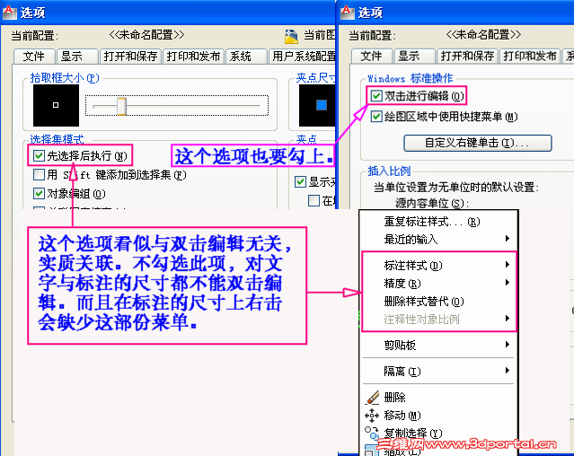

发表于 2008-12-16 17:12:46 | 显示全部楼层 |阅读模式 来自: 中国广东深圳
cad双击文字不能直接编辑,而是直接出特性对话框,不知道哦是哪里出了问题

没有问题。记得好像是从02版开始双击出特性了。
发表于 2008-12-16 20:03:37 | 显示全部楼层 来自: 中国新疆吐鲁番
应该是设置上的问题,好久没有用了,给你个建议吧,你在选项里面好好的找一下,肯定有这个设置!
发表于 2008-12-16 20:28:29 | 显示全部楼层 来自: 中国云南昆明
没有说明版本,是的从02版本后单行多行都能双击编辑,不妨全卸载后重装试试

5 U: L/ Q! ~$ h, i! O0 Z9 S1 G我试了,没有用。是不是应该在系统构造文件里的数值丢了?(acad.cfg)

工具->用户系统配置->勾选“双击进行编辑”

单击 选中 在输入 ED命令就可以编辑了
5 L3 Q$ V9 N% d5 t7 B  我的也是双击特性, 要编辑只能那样操作了
! d# c& \4 u$ B; g' T其实不用修改设置了,特性也很有用啊
发表于 2008-12-17 12:55:34 | 显示全部楼层 来自: 中国重庆
直接在特性里面可以编辑的啊,没有必要去改啊

选中,分解一下就行啦

' e: j. }. Q4 W, w# `1 O可以用,就是每次编辑文字的时候都要输入ED
