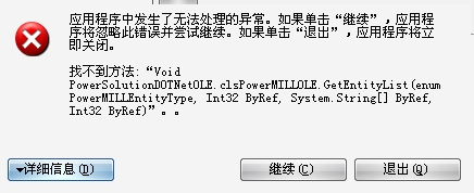

发表于 2008-12-16 19:38:44 | 显示全部楼层 |阅读模式 来自: 中国北京
有关调用实时(JIT)调试而不是此对话框的详细信息,7 P7 A; T' H+ C3 \
请参见此消息的结尾。
2 q; d2 q3 Z6 P5 d, d************** 异常文本 **************; s6 O9 c, \0 k3 D7 s, C, K* D
System.MissingMethodException: 找不到方法:“Void PowerSolutionDOTNetOLE.clsPowerMILLOLE.GetEntityList(enumPowerMILLEntityType, Int32 ByRef, System.String[] ByRef, Int32 ByRef)”。5 F9 G% K5 a, v7 `  ^
   在 viewmill.frmViewMill.frmViewMill_Load(Object sender, EventArgs e)- b$ S! |& O" `7 ]
   在 System.EventHandler.Invoke(Object sender, EventArgs e)
" K8 O/ G% v5 |: G   在 System.Windows.Forms.Form.OnLoad(EventArgs e)
" e# h+ n9 N* F  B   在 System.Windows.Forms.Form.OnCreateControl()
+ o+ M" O5 `, T# Z  k) J. J. |( r. ~   在 System.Windows.Forms.Control.CreateControl(Boolean fIgnoreVisible)4 m+ i6 R$ L0 I. r* j
   在 System.Windows.Forms.Control.CreateControl()* n0 M8 M0 |2 o6 L, y7 U
   在 System.Windows.Forms.Control.WmShowWindow(Message& m)
$ [* W; o; ]- \   在 System.Windows.Forms.Control.WndProc(Message& m), J2 i# n- P6 @7 X5 D6 @
   在 System.Windows.Forms.ScrollableControl.WndProc(Message& m)
* [& Q9 o* B; V, G+ S   在 System.Windows.Forms.ContainerControl.WndProc(Message& m)
% F! z6 K0 q4 }8 k+ s% r   在 System.Windows.Forms.Form.WmShowWindow(Message& m)
- V+ H6 J0 I$ [, Z7 k4 y$ ?. ^& D   在 System.Windows.Forms.Form.WndProc(Message& m)
/ r0 x" I2 h4 q   在 System.Windows.Forms.Control.ControlNativeWindow.OnMessage(Message& m)5 u' X" n  K6 P! G
   在 System.Windows.Forms.Control.ControlNativeWindow.WndProc(Message& m)4 v" [& R+ F. m
   在 System.Windows.Forms.NativeWindow.Callback(IntPtr hWnd, Int32 msg, IntPtr wparam, IntPtr lparam). q6 Y% e1 T! q" j* X& v
% r, f, O( H* ?% `* n& u
************** 已加载的程序集 **************4 q* ~/ o8 J/ J# j1 `
mscorlib6 B6 p7 f  i$ |- G* _" t
    程序集版本: 2.0.0.0% Y4 O/ \; y& v" c+ s9 M$ S) T
    Win32 版本: 2.0.50727.1433 (REDBITS.050727-1400). W" I( T! j$ F, _" o; l
    基本代码: file:///C:/WINDOWS/Microsoft.NET/Framework/v2.0.50727/mscorlib.dll- H# z# M/ Q, M: R/ ?2 ~3 H
, C$ E3 v0 y. ^viewmill5 p; \) F$ Y7 {
    程序集版本: 1.0.0.0# g0 Q# w& Y2 K9 D3 S3 P
    Win32 版本: 1.0.0.0
- w" H- x# [) v2 J7 I    基本代码: file:///C:/dcam/delcamutils/pmill2/5.005/刀路模拟.exe2 o- S5 U" v9 W
4 J) u% E  _- z# A6 h: n% zMicrosoft.VisualBasic
/ r! @# U# X7 [" K. W/ ~: V) H8 ~5 c8 l    程序集版本: 8.0.0.0
2 o8 [% F9 S5 j1 ?- L    Win32 版本: 8.0.50727.1433 (REDBITS.050727-1400)! B6 Q/ [* A+ B2 u! Z! U7 g
    基本代码: file:///C:/WINDOWS/assembly/GAC_MSIL/Microsoft.VisualBasic/8.0.0.0__b03f5f7f11d50a3a/Microsoft.VisualBasic.dll% i" i# w. n+ e# l
' n( I% y6 M. kSystem# H: w& j. L* v
    程序集版本: 2.0.0.0: z) }% R) D" E8 c" B4 }
    Win32 版本: 2.0.50727.1433 (REDBITS.050727-1400)6 Y# R/ q3 F# d! u( A
    基本代码: file:///C:/WINDOWS/assembly/GAC_MSIL/System/2.0.0.0__b77a5c561934e089/System.dll) P0 b5 |3 R- y# }1 n. ^8 P
+ F1 w0 i; u6 h/ FSystem.Windows.Forms
! J$ C# V0 |/ r# A  ~3 a7 f% h, Y    程序集版本: 2.0.0.0' i2 p. I8 y3 |( R9 I
    Win32 版本: 2.0.50727.1433 (REDBITS.050727-1400)- S2 ~4 r9 p( G! N, k( x: Z) |# s
    基本代码: file:///C:/WINDOWS/assembly/GAC_MSIL/System.Windows.Forms/2.0.0.0__b77a5c561934e089/System.Windows.Forms.dll
7 o2 U' n+ d9 r# O, T2 _2 W  c- I' z----------------------------------------
/ O" L' f% ~5 ?9 }  c6 YSystem.Drawing# Y- i0 r* z4 T7 B* d0 |. A6 P9 c5 X
    程序集版本: 2.0.0.0
7 o5 P: W$ I( W- @9 R7 M2 I* X    Win32 版本: 2.0.50727.1433 (REDBITS.050727-1400)- h/ I0 D/ J6 h6 a  }$ R
    基本代码: file:///C:/WINDOWS/assembly/GAC_MSIL/System.Drawing/2.0.0.0__b03f5f7f11d50a3a/System.Drawing.dll3 I; o* z6 K- g; [$ H( J: z6 X0 c% l
6 j# q$ ~1 x* I/ [System.Runtime.Remoting2 L/ `3 Z2 w9 m5 c" M/ k' h( ~
    程序集版本: 2.0.0.0
' s7 P/ s0 Q0 ~; O; y3 R8 Z, `# C    Win32 版本: 2.0.50727.1433 (REDBITS.050727-1400)9 {2 Z; K2 |9 y; Z) |- K1 C
    基本代码: file:///C:/WINDOWS/assembly/GAC_MSIL/System.Runtime.Remoting/2.0.0.0__b77a5c561934e089/System.Runtime.Remoting.dll
" }. `2 y% B" h0 \----------------------------------------, R5 c8 D. ~2 o
PowerSolutionDOTNetOLE1 F9 d/ V) W- x
    程序集版本: 1.2.1791.17334
* j' Q. \" F. X9 C0 h+ z: {    Win32 版本: 1.2.1791.17334' W, I9 |) Y- \, l% _
    基本代码: file:///C:/dcam/delcamutils/pmill2/5.005/PowerSolutionDOTNetOLE.DLL
6 u  S7 k5 \8 u6 F! a----------------------------------------+ w' Z  c  d6 Y: v3 k$ r, _
mscorlib.resources
, [5 \: Y) h- x7 h    程序集版本: 2.0.0.0* p  H! g* q5 X  i9 F$ l, z) H
( ^4 h- w# M: Y    基本代码: file:///C:/WINDOWS/Microsoft.NET/Framework/v2.0.50727/mscorlib.dll
5 I* G  H# z. b----------------------------------------, I3 Z9 z- B: i5 u( N
System.Windows.Forms.resources3 S0 ~1 C) a* V# e9 Q! P$ K* g
    程序集版本: 2.0.0.0& z# G( a+ {( B0 [0 G& ?6 y
8 w6 z0 Q- P' x2 V  P1 I. ]& A    基本代码: file:///C:/WINDOWS/assembly/GAC_MSIL/System.Windows.Forms.resources/2.0.0.0_zh-CHS_b77a5c561934e089/System.Windows.Forms.resources.dll; i2 G& p, _5 t0 v6 ?0 d
----------------------------------------+ F- C, O% r. n; O2 b
************** JIT 调试 *************** J9 b; Q0 @, ]* K/ |5 c
要启用实时(JIT)调试,( K3 e! J5 [2 F' J. C1 J9 K7 N
该应用程序或计算机的 .config 文件(machine.config)的 system.windows.forms 节中必须设置
* g& s4 N) B: [2 {' [& rjitDebugging 值。
  F- h7 H2 C/ c8 i编译应用程序时还必须启用
5 [+ b2 c, G) \- j6 q& P1 S调试。6 H) {0 u, N4 L
例如: 4 Q9 U1 ]9 C* w
<configuration>& O$ ~' m+ O7 w  C
    <system.windows.forms jitDebugging="true" />
2 _9 l% h. d' L& |1 v</configuration>
1 A" z" `+ J# ]启用 JIT 调试后,任何无法处理的异常: M  b# j% [3 c1 t8 R) n7 j
都将被发送到在此计算机上注册的 JIT 调试器,
2 R0 ~8 @5 h& N& A4 o2 ^6 w- p而不是由此对话框处理。
" j5 h4 F. O8 {' o, B% h
% c: V; X8 q/ B2 P; d3 v( `# V3 W/ {# n, J
6 L5 Z' D0 K" s' h. @以上是详细信息。本人重装了电脑,c++和支持文件都是最新的,装全了,netframe也装了3个版本,就是无法运行。望高手指点下。
) m- a8 H. f. {: i+ {% q) c
4 ]7 S) S8 ?0 q- \. C: x, Q* K( W$ K按继续后弹出面板,就是无法使用其功能: C  S  o0 v8 }) W. d
+ E0 b- z& H6 m6 G[ 本帖最后由 vip_v007v 于 2008-12-16 19:41 编辑 ]
发表于 2008-12-16 20:08:18 | 显示全部楼层 来自: 中国江西鹰潭
以前是否可以正常使用?4 G5 L/ D( e: @1 \0 T! n8 }! ^7 [5 n
PowerMILL版本? - H; o2 F' C2 t9 ~
操作系统?
 楼主| 发表于 2008-12-17 11:54:44 | 显示全部楼层 来自: 中国北京
以前可以运行,但在这个系统不行,我记得以前是猪猪猫的系统。XP-sp3     PM8
发表于 2008-12-17 13:00:42 | 显示全部楼层 来自: 中国江西鹰潭
我不知道您现在使用的系统(xp sp3)为什么为这样,2 v8 E6 P" }; d/ I; l. H
+ O: l9 m7 S1 a7 @. E8 u这个viewmill,您更改过皮肤吗,很漂亮,跟我以前汉化的不太一样,看着眼生
2 E" _: L  Y3 w7 {3 A& I) ?$ h/ |  k/ P9 r) @3 |
我以前汉化的,至少在xp sp2下是可以正常使用的,当然这个不能用于PM9.0

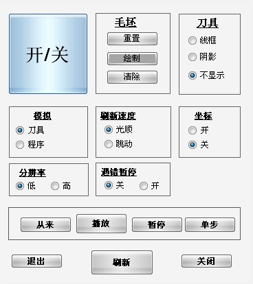

发表于 2009-7-20 14:58:40 | 显示全部楼层 来自: LAN
模拟刀路-100
这是我做的新的模拟器,你先试用看可不可以,如果好再联系我!
模拟刀路-100.rar
5.01 KB, 下载次数: 45
参与人数 1三维币 +10 收起 理由
hh749 + 10 好资料,感谢您对论坛的支持!
