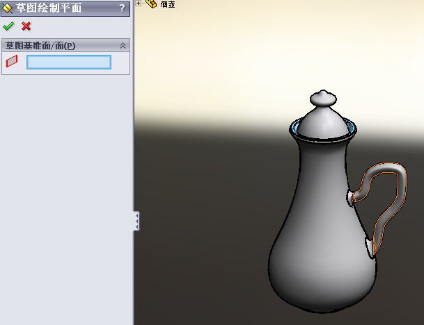

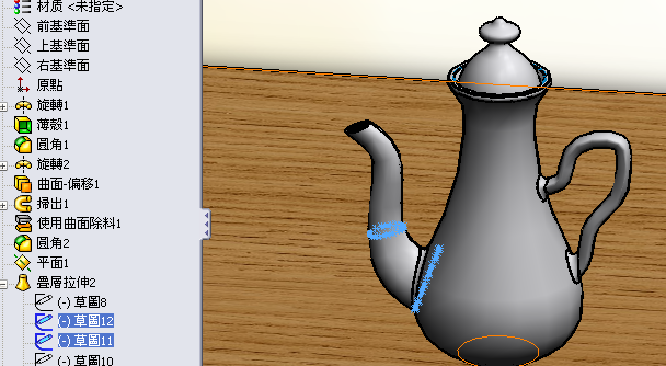

我下了本论坛 曲面大师的作品来学习 在看一个差壶嘴发现放样截面的草图有的没基准面
: c. R" u  O9 [3 W0 ~2 j我把视图选项里的基准面开了 把所有的特征树的面也开了显示 还是没找到基准面
2 e0 W! l1 S" Q: A然后我又对我以为没基准面的草图点右键,编辑基准面,结果里面也没有.
; |0 g2 i+ d1 N7 c3 {, ^  M难道草图可以不依赖基准面吗?请各位指教

 楼主| 发表于 2008-12-16 20:36:16 | 显示全部楼层 来自: 中国重庆
不是3D曲线
 楼主| 发表于 2008-12-16 20:37:15 | 显示全部楼层 来自: 中国重庆
编辑平面时也没看见平面

 楼主| 发表于 2008-12-17 14:26:26 | 显示全部楼层 来自: 中国重庆
10楼的大哥,请你看4,5楼的图,还有我在1楼的描述.想法和你一样,所以我有疑问撒
发表于 2008-12-17 18:09:31 | 显示全部楼层 来自: 中国台湾
沒錯該草圖是2D草圖不是在平面畫出來的.
- U( |  f7 `7 C/ ^5 N. p該草圖是沒辦法變更位置的因為沒平面.
 楼主| 发表于 2008-12-18 11:33:36 | 显示全部楼层 来自: 中国重庆

发表于 2008-12-19 17:31:17 | 显示全部楼层 来自: 中国台湾
謎底是該草圖由放樣後點右鍵增添剖面會在兩草圖間自動增加一草圖,& P* X) j2 M( \1 ?7 s7 J
該草圖第一次可移動位置確定後以後只能修改草圖形狀不能移動位置.
: {$ W0 r. A7 G' L. e若為將來修改方便建議增加剖面最好選一基準面便於移動.

发表于 2008-12-19 17:55:11 | 显示全部楼层 来自: 中国陕西西安
回复 4# cailei 的帖子
同意楼上说法   利用实体边界放样后  右键点击放样特征  添加放样截面  移动截面可以截出截面轮廓  即发问者 说的草图
