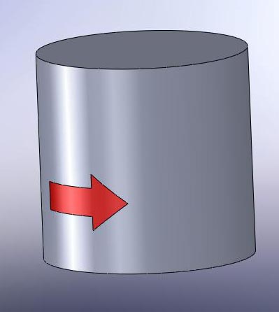

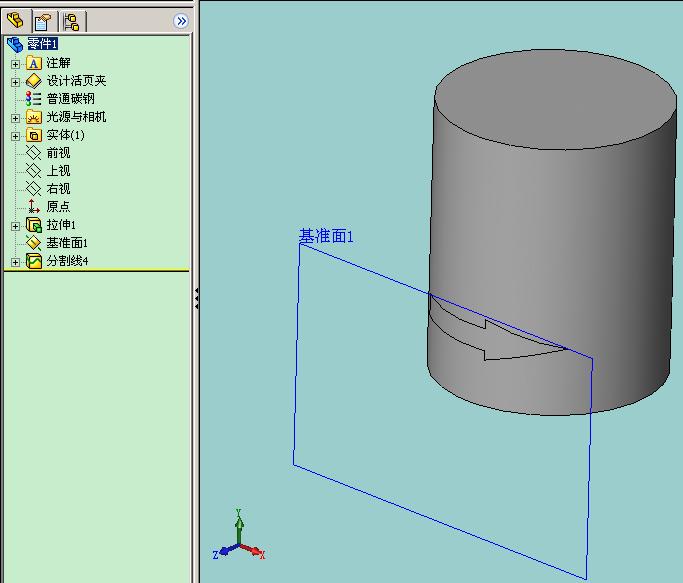

箭头是通过分割线作用于外圆柱面上的,怎么给该箭头上色?
发表于 2008-12-17 14:23:10 | 显示全部楼层 来自: 中国江苏苏州
是不是要这种效果
发表于 2008-12-17 14:30:25 | 显示全部楼层 来自: 中国广东深圳
发表于 2008-12-17 14:38:21 | 显示全部楼层 来自: 中国四川成都
选择分割出来的面,选择“外观”,颜色就可以了
