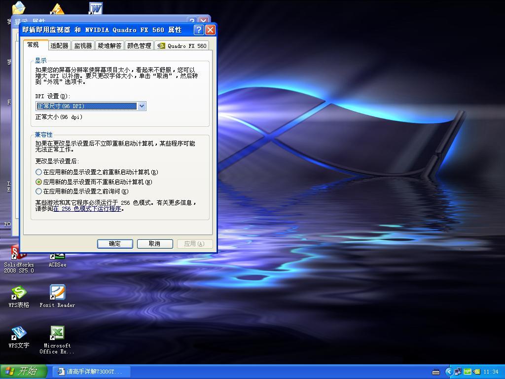

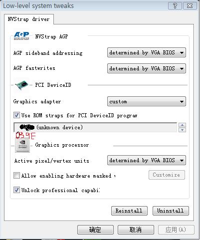

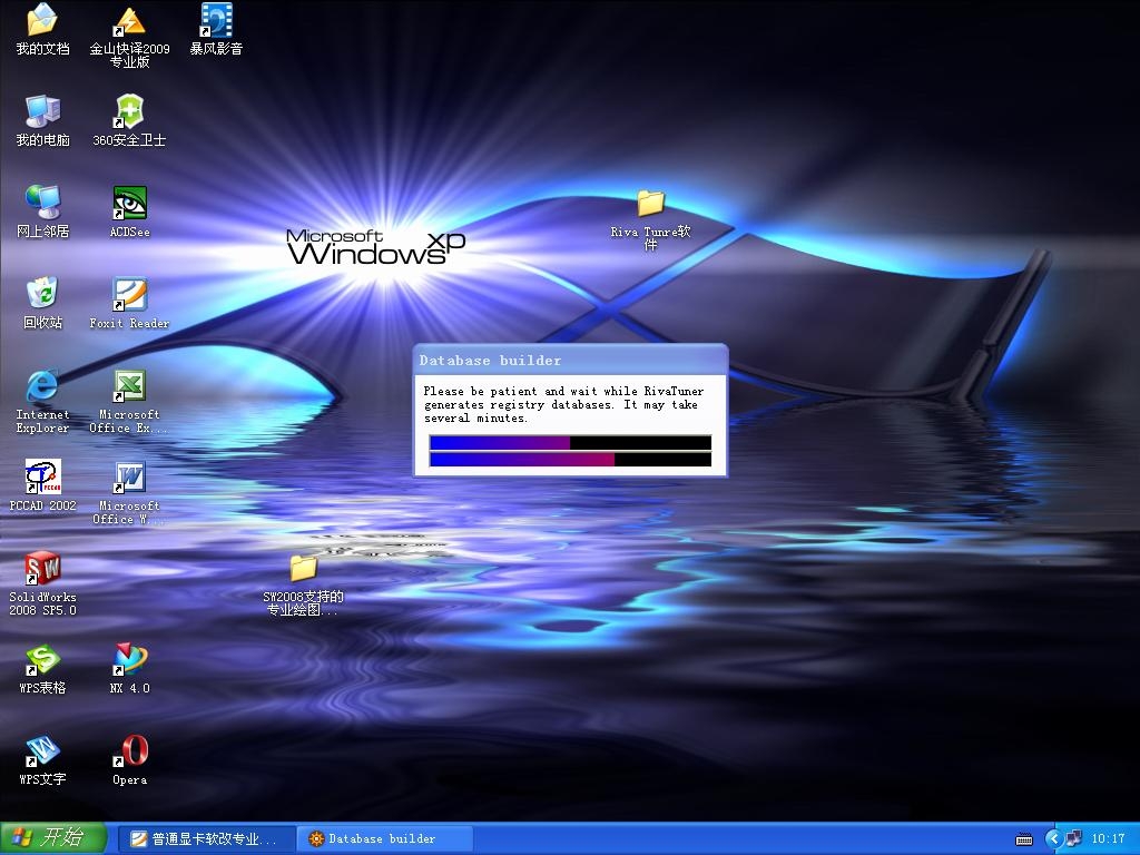

好,我来简单说一下:首先下载RT。然后呢---在RT中把graphics adapter选择custom,在下框中选择039E-------------卸载当前的驱动。重启一下后就自己装新的驱动吧。 无标题.jpg
# w# U. I4 {( `
3 `: E: v7 q% a- e7 X; V) F[ 本帖最后由 licoolicoo 于 2008-12-18 20:07 编辑 ]
hahap + 5 积极应助!
发表于 2008-12-18 20:09:10 | 显示全部楼层 来自: 中国浙江嘉兴
说明一下这样只是改了ID,也就是改了个名。实际的管线并没有增加。但可用于SW的realview
