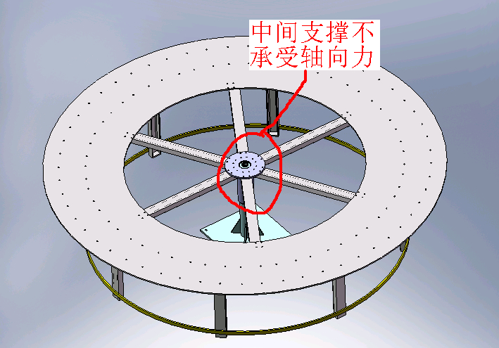

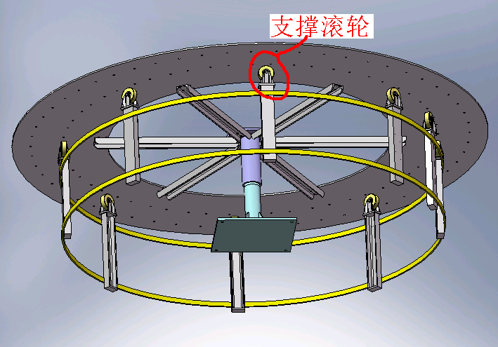

一个圆转盘,转盘上面工件及转盘的总重量1.5吨,1.5吨重量全部由四周的支撑滚轮承受(最中间的转轴不承受轴向力,即不承受工件及转盘的重量)。转速为4rpm,支撑滚轮离转轴中心距离为1500MM,我是这样计算驱动马达功率的:支撑滚轮摩擦系数取0.05,则摩擦力为1.5吨×1000×10×0.05=750N,扭矩=750N×1500MM=1125NM.  因为T=9550P/rpm,所以P=1125*4/9550=0.47KW.5 G% q3 g# m" o8 D: ]% k1 L% f
( J3 ^7 h8 M, U1 b' j这里不能理解的是:如果支撑滚轮离转轴中心距离增加到2000MM,扭矩=750N×2000MM=1500NM,也就是说扭矩会随着支撑滚轮的半径增加而增加?应该不是这样的吧?5 O4 P3 ~# M3 _- Z# @( w
' q- w+ Q# L8 x" [因为如果我把四周的支撑滚轮取消,让总重量1.5吨都承受在最中间的转轴上(转轴半径取150MM),那驱动功率就只要原来的1/10为0.047KW(回转半径150MM是原来1500MM的1/10),而转速和驱动的总重量都和原来一样,这样不是不符合能量守恒的原理吗?2 Z/ N$ P1 F$ U  e

对,随着半径的增加而增加. 算出每个轮子的的滚动摩擦力,乘上个数,再乘上半径就是轴上的扭距

是摩擦力矩在增大

发表于 2008-12-17 16:49:05 | 显示全部楼层 来自: 中国山西太原
将支撑轮的支撑半径R加大,转速n=4 r/ min不变,支撑处的圆周速V度增大了,因为 V=2πRn  。
1 g! d0 S4 g5 g4 D支撑处的摩擦力为F,摩擦功率P还有一个算法:P=FV ,V既然增大了,力F不变,功率P肯定要增大,这与P=nT/9550得出的结果是一样的。
. O9 r& x) l& g' r6 |% h7 v' K' S8 [2 z$ ^楼主不要误解,R增大,条件变了,作用力臂增大了,摩擦力矩当然要增大,在转速n不变的情况下,摩擦功率当然要增大。在R减小的情况下,功率减小也是正常的,这不违背能量守衡定律。
userkypdy + 2 积极交流

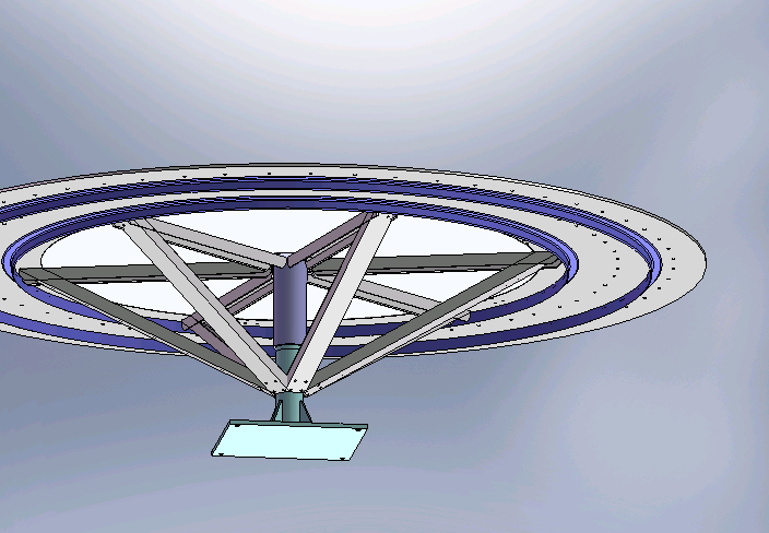

2 _( y- [% j% Y- ^4 [$ c如果真的和支撑轮的支撑半径R有关,按我上面计算的支撑在外圈和支撑在中间的转轴上的驱动功率相差高达10倍,但是我看到实际上很多都是支撑在外圈,如果这样大家为什么不支撑在中间的转轴上呢(见附图),功率可以大大降低,多节能啊。

0 b0 ^. t  O0 O4 ~& R不能光考虑一点,你还得考虑结构合理性,比如支撑都放在内圈了,那外圈稳定吗?
, |& |, ?6 I( k+ d. ]
3 z8 i+ i4 D2 U" Z* l5 k) `负载是沿圆周均布的,且转速低,稳定问题应该不大。(当然中间的转轴还是要相应增强一下)。
