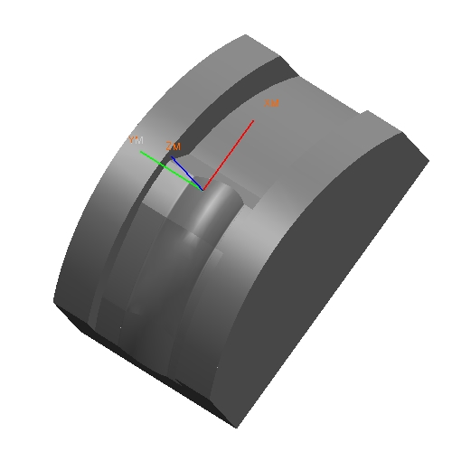

这个用缝合怎么转换不成实体啊,

一般无法缝合多数是中间又间隙 或者片体重叠!
/ \' q1 P1 O" b3 W- X0 r! O( T6 m请仔细检查一下!或者可以适当加大缝合公差!

可以做成实体  存在三处漏洞! 修补好可以!

中间有间隙 ,怎么找啊,用那个功能找啊,谢谢

用缝合命令时不要点确认键,要点应用,这样如果有缝片体上就会有红点出现,再次修复!如果缝比较多,建议拍图片,这样修起来快些!
