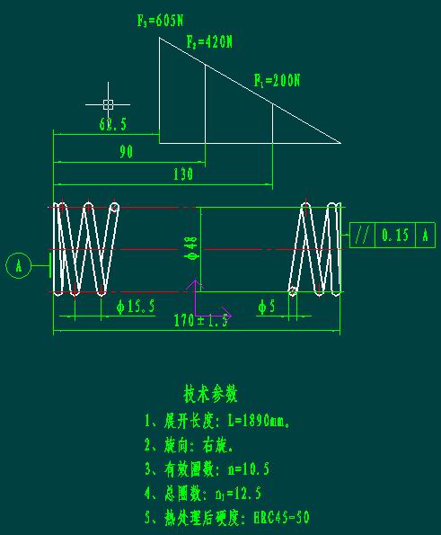

发表于 2008-12-17 10:16:03 | 显示全部楼层 来自: 中国山西太原
弹簧的画法见下图:
userkypdy + 3 积极交流

 楼主| 发表于 2008-12-17 12:37:18 | 显示全部楼层 来自: 中国山东东营
关于如何确定有效圈数;* A9 A4 I# w% C; Y  _5 e
一般支撑圈数是一的话,那么有效圈数就是去除支撑圈数的两圈,余下输出的圈数就是有效圈数了?等数出来后在与标准的对比,最后取标准值了?0 i& f9 w% |* B" ~, I3 a" O
6 `/ [# |, t, [# R
关于弹簧中径:/ q" J, i! q6 b8 t0 e- S6 e5 o- [& Q
我在测量的时候测出了68mm的中径,但是我一查标准,发现标准值里面没有这个数值。6 E; d, [; _. S3 q$ r" f4 ^/ j
我确定我没有量错,这时我还要按标准值来写么?
5 E( z% ^( H/ O$ I8 ], P9 d
* E) g; x6 C( J$ ]* H, k如何确定弹簧的节距呢?
* G$ z- n6 V/ c4 Y3 O% F弹簧的展开长度怎么求呢?
2 ?0 ^8 N1 a. E4 {  如果有公式的话,请指点一下。
