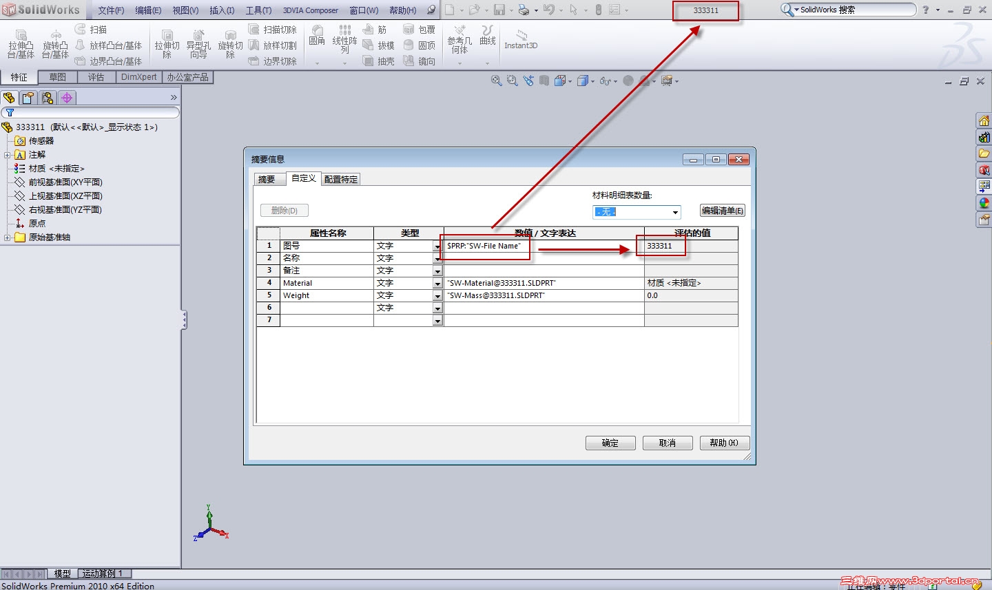

发表于 2010-9-29 19:54:15 | 显示全部楼层 来自: 中国江苏扬州
' p0 L( @) {0 I5 R
6 \# P0 b4 `' l- l- u$PRP:"SW-File Name"% u! `4 Q$ F2 |+ a5 @9 _" L" v( r
用这个表达式
1 \, u% L+ n, W; ]% z7 _, s7 N可以将零件或者部件的文件名  链接到SW文件的属性里面,以备工程图引用4 D- J9 R: O+ v$ q2 x" C9 h
且,如果零件或者部分名字改动了,这个表达式会自动更新属性里的数值。; ~' ]) y9 y5 m0 ]
