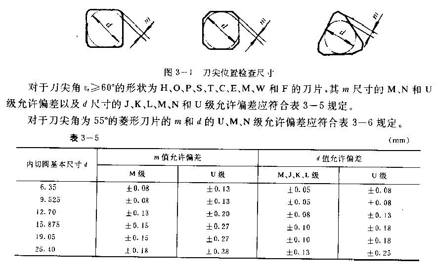

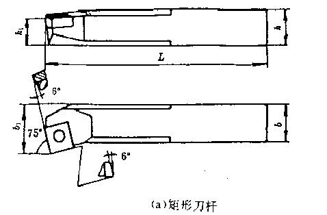

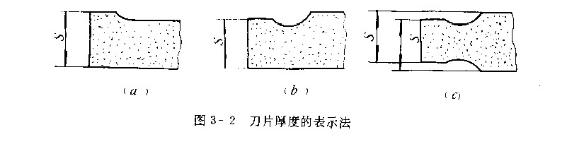

数控还真的是一个大学问  就连简单的工具都有这样多的事
: }4 j4 P) n' B+ r& a# |3 G下面是我从可转位刀具手册 中截取的图片  : r. Y! M! G! T4 J; b
希望大家能用的着  主要是讲刀片编号   刀体编号  和附属件编号

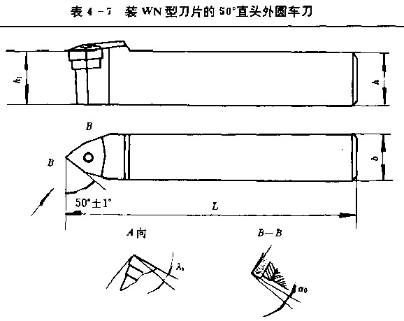

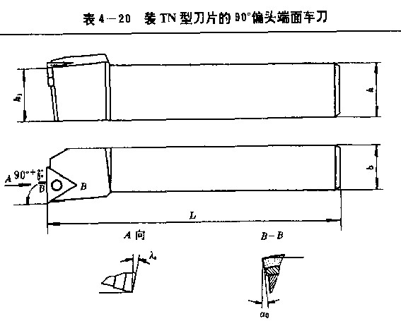

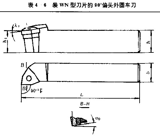

 楼主| 发表于 2008-12-17 07:54:53 | 显示全部楼层 来自: 中国天津
数控刀具
数控刀具   图片简单介绍
