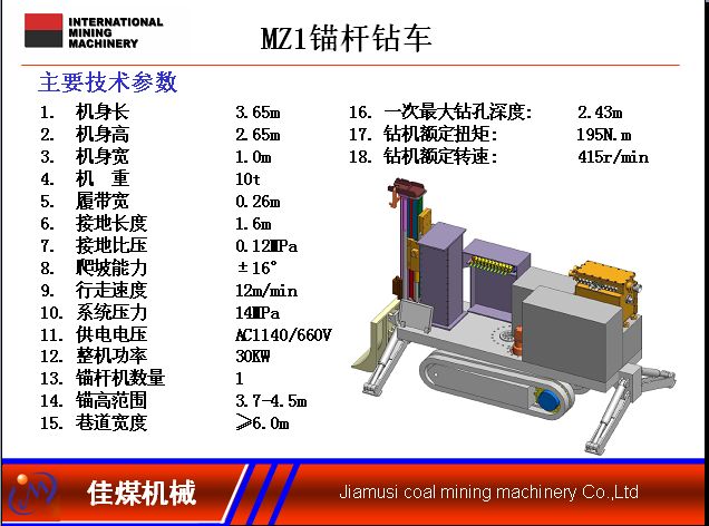

[已解决] 接地比压是什么意思?
发表于 2008-12-17 08:51:53 | 显示全部楼层 |阅读模式 来自: 中国江苏扬州
接地比压是什么意思?
发表于 2008-12-17 09:16:15 | 显示全部楼层 来自: 中国四川成都
接地比压p就是,钻机的工作质量m乘上重力加速度g,再除以接地面积s,即p=mg/s
