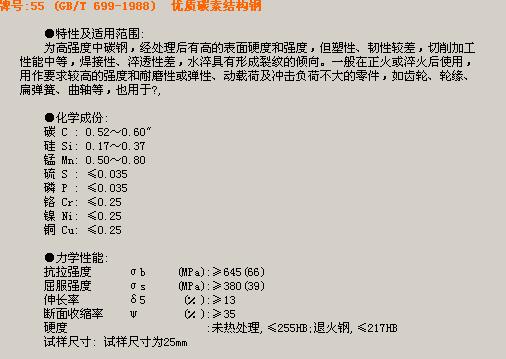

有没有哪位大哥可以发份关于55号的材质  化学性质  这方面的资料? 谢谢

楼主看看是不是这个
