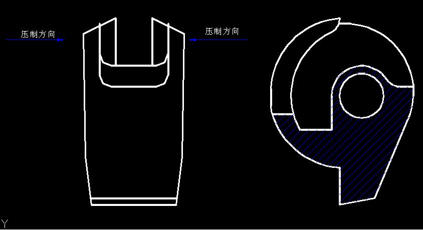

开口太大想压小点,因为是铸件所以又有点担心;请问大家35CrMo,铸件可以压么
6 X4 w3 _: C8 h# ?/ B( ]产品图片如图!!

从结构上看好像没法用压夹的方式,因为这样孔的内径会变小
+ k; q2 q! ^7 o9 h5 q, f6 v含碳0.35%,好像有点脆,不过合金那玩意不试验不敢说
