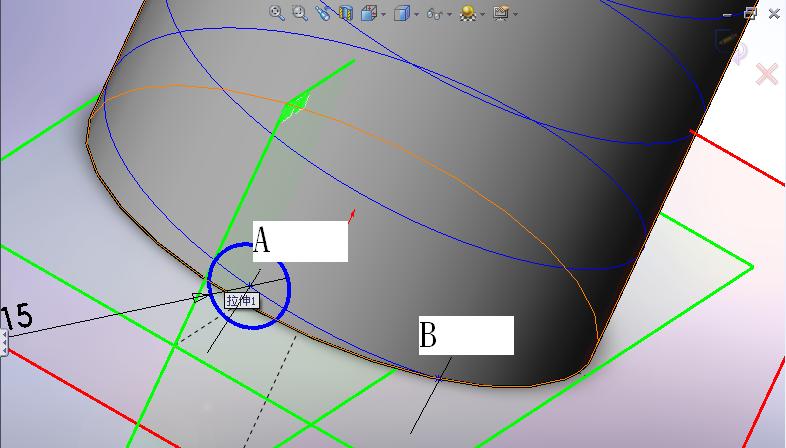

请大家帮我看看那个AB段的曲线段的长度怎么标住啊 是长度 不是AB段的直线距离哦

在此图中要表示螺旋线AB的长度是不可能的(因为就没这种表示方法),一般可在二维图中用展开图表示,或用两个投影视图一个表示螺旋线转过的角度,一个表示轴向的高度...

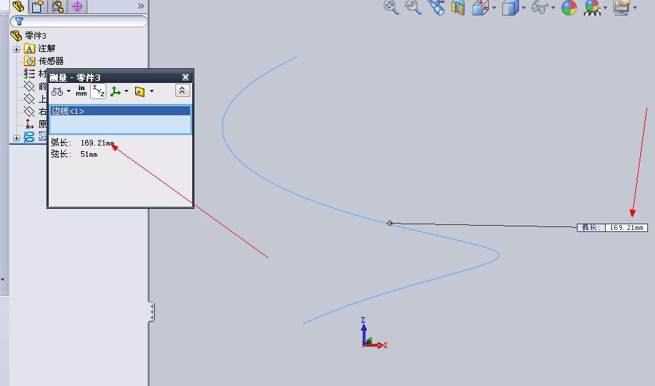

发表于 2008-12-17 14:27:25 | 显示全部楼层 来自: 中国河南新乡
如下图所示:可另画一与之相同的螺旋线,然后用测量工具测量其弧长即可!
hahap + 3 应助
