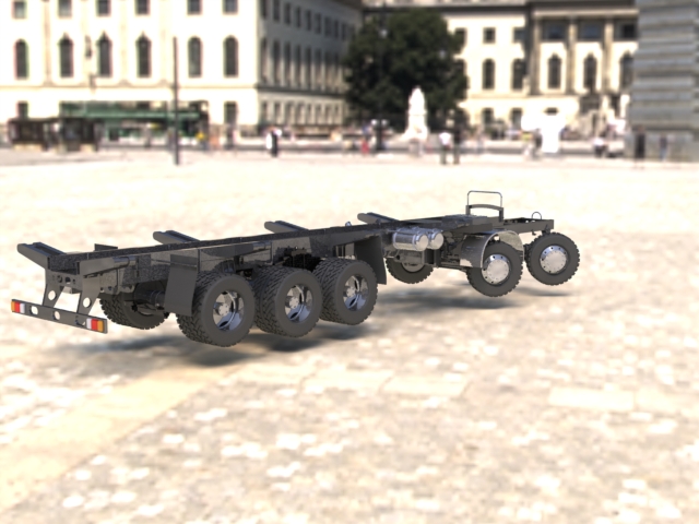

那位高手帮我解决下问题,小弟不胜感激。这个重卡的底盘渲染是悬空的,用了很多办法都无济于事,都快急疯了 。请各位说说办法 ,越详细越好,先谢咯。: G7 k9 h1 e5 T4 Z

 楼主| 发表于 2008-12-17 13:57:12 | 显示全部楼层 来自: 中国重庆
此为底盘

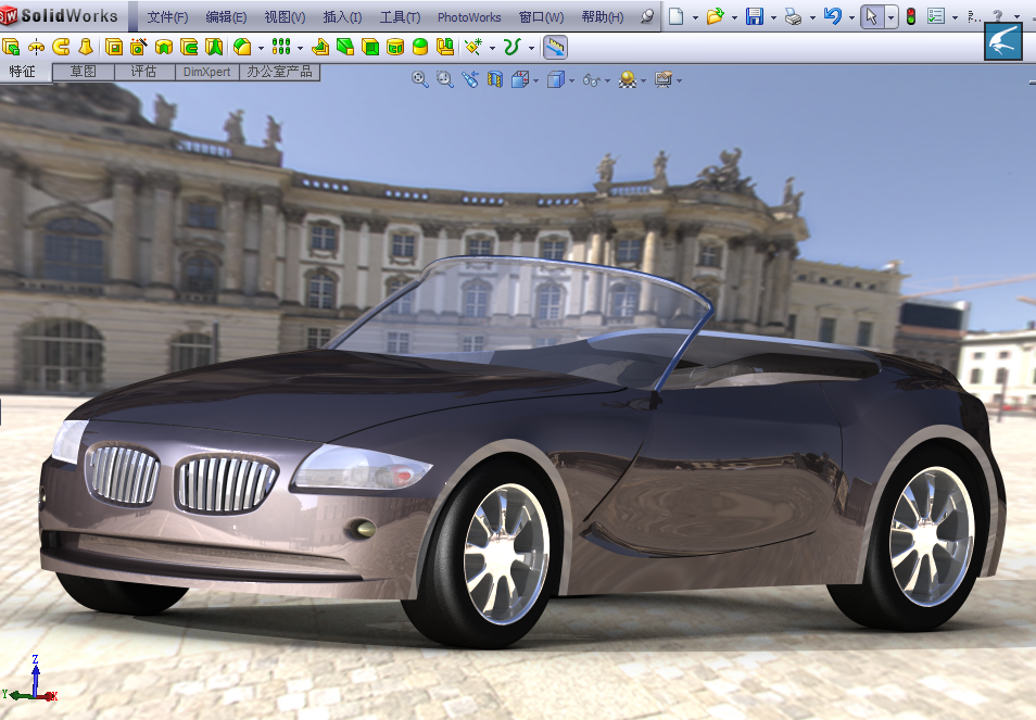

发表于 2008-12-17 20:26:08 | 显示全部楼层 来自: 中国湖南株洲
9楼的车好亮亮啊 要弄个牌就开走了!
发表于 2008-12-25 19:43:11 | 显示全部楼层 来自: 中国浙江宁波
原帖由 zqm 于 2008-12-17 20:26 发表 http://www.3dportal.cn/discuz/images/common/back.gif
# Q6 {( |. X% p( s, N* R9 `9楼的车好亮亮啊 要弄个牌就开走了!
* R$ J8 Y& Z# J6 V; V
2 t9 M. M( C! ?: S" [
没发现车子还没装方向盘吗 :lol:

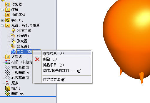

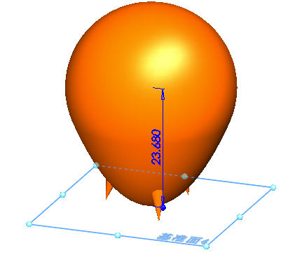

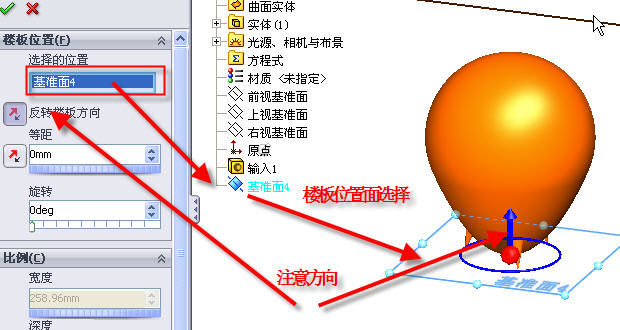

在SW08或09中较简单: 1.做一辅助基准面,该面过车轮最低点; 2.在特征管理器中编辑布景; 3.选择辅助基准面做楼板。
hahap + 5 应助,抽空制作个详细的SW渲染教程吧!

发表于 2008-12-26 16:52:17 | 显示全部楼层 来自: 中国广东深圳
在布景编辑器中,房间选项卡内由“楼板等距高度”,调整该值可解决你的问题。
