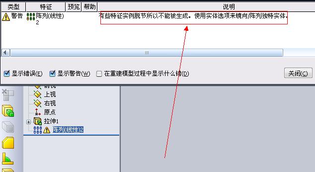

用拉伸特征怎么阵列不了 用实体却可以 请大家帮我看看

发表于 2008-12-17 14:29:29 | 显示全部楼层 来自: 中国河南新乡
如下图所示:改为几何体阵列即可!

发表于 2008-12-17 14:39:41 | 显示全部楼层 来自: 中国河南新乡
可能是你上次阵列的特征有相交的情况,仍可为一个褓!如图所示的错误提示需要用实体阵列才可实现:

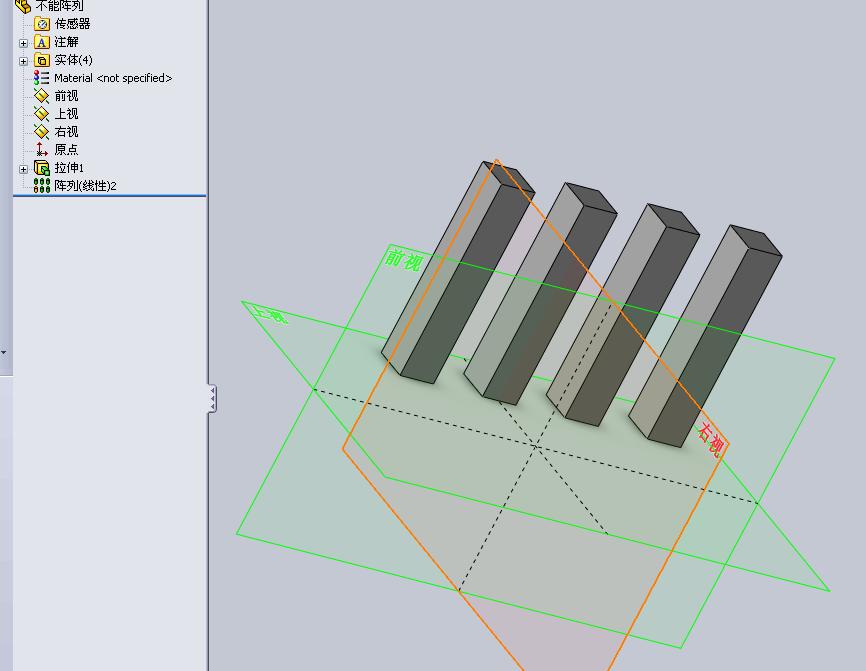

发表于 2008-12-18 14:35:14 | 显示全部楼层 来自: 中国上海
你做的是单独的一个实体并且阵列之后又没有连载一起所以只能用实体阵列而不是特征
