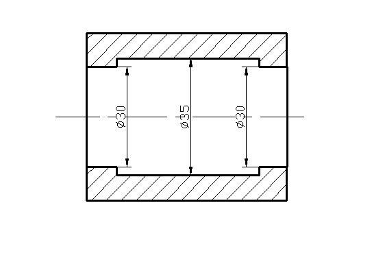

其他的尺寸不管
& C* y" G% Y$ Z% Y0 X: t$ R* x9 B9 \; V" Y
就图中标的三个尺寸的这种零件能加工出来吗?
" R7 k$ i+ J% u3 L6 `5 j) z+ l/ V( z
3 `+ j* H3 A7 o) |, q7 W能的话要用什么机器?
/ `4 m" N' G( d" ]7 o; H9 s
+ R8 j. b8 ]6 d% k" a/ ~8 ][ 本帖最后由 shsingle 于 2008-12-17 16:11 编辑 ]
发表于 2008-12-17 15:57:01 | 显示全部楼层 来自: 中国北京
可以用焊后加工的办法实现。
! o- g/ p: h( F, @8 V顺便提一句:%%C30处是不是少了两道竖线?

发表于 2008-12-17 16:00:30 | 显示全部楼层 来自: 中国湖北武汉
车床加工很简单的活,棒料——车——割长——倒角  OK

 楼主| 发表于 2008-12-17 16:11:29 | 显示全部楼层 来自: 中国上海
刚才直接跑下去车间问车间的师傅去了
. a  y8 M/ z/ Q! X  v% l) \$ h! o0 u2 V4 e6 _1 |6 `
说刀子可以升进去。
! T7 a, S& J7 B8 t+ E; t! p
9 c) ^) y; l/ ?! q谢谢大家!
发表于 2008-12-17 16:13:22 | 显示全部楼层 来自: 中国山西太原
这样的零件很好加工,φ30孔里边的竖线应连起来。; C  i+ |' Y. w& V& H/ O+ o% M% X- W
1  要求不严格可精铸成形。3 _1 \+ [7 u* a$ w
2  可铸出毛坯,在车床上车成。
1 d+ `) {! A$ o0 k$ L6 P4 z- @9 X3  可用圆钢或厚壁管车成。
# H. m0 W; `  _2 S+ O: s4  也可车成外圆后在镗床上镗孔。

发表于 2008-12-17 16:13:58 | 显示全部楼层 来自: 中国江苏苏州
车床车几刀就完事了呗
发表于 2008-12-19 21:47:40 | 显示全部楼层 来自: 中国江苏苏州
图中加上圆柱轮廓线就能用车加工了.
发表于 2008-12-19 22:10:14 | 显示全部楼层 来自: 中国浙江宁波
很好加工,镗一下孔就好了

发表于 2008-12-19 23:07:17 | 显示全部楼层 来自: 中国广东广州
车床偏刀就可以搞掂了
