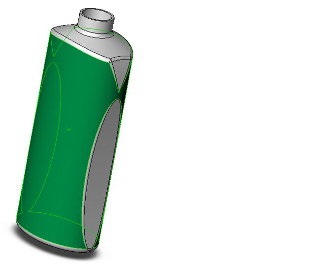

各位,请教一下在SW2007里面怎么分割曲面,下图。这个零件是我通过拉伸画出来的,高亮显示的面是我想要在装配体里配合的面,但是没有实现,想请教一下怎么把这个面分割,或者怎么能和其他的曲面配合? 未命名.JPG

用分割线分割一下曲面,然后再等距一个距离为0的曲面,不就形成了另一个面吗" b2 a2 g, x9 z

谢谢 兄弟    !
