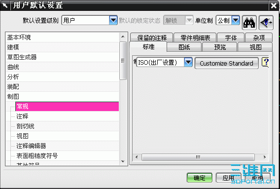

在文件下拉菜单里面,将格式设置成中国!!不要用ISO!!
发表于 2008-12-18 20:29:04 | 显示全部楼层 来自: 中国浙江台州

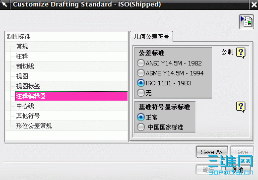

楼主你点文件→实用工具→用户默认设置→制图→注释编辑器→几何公差符合→选择基准符号显示标准为中国国家标准,确定就好了。(需重起才能生效,只能对设置了以后的文件生效)

注释编辑器菜单下$ T+ M9 u# [) T9 j; C
点击customize standard
