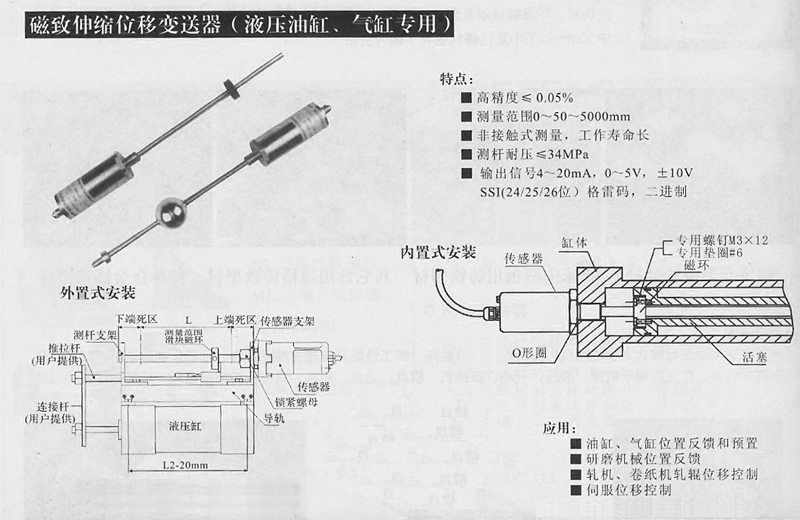

MTS 传感器的核心包括一条铁磁材料的测量感应元件,一般被称为 "波导管",一个可以移动的永磁铁,磁铁与波导管会产生一个纵向向的磁场。
& D1 X! [8 C! k9 \* L每当电流脉冲(即 "询问信号")由传感器电子头送出并通过波导管时,第二个磁场便由波导管的径向方面制造出来。* C6 w1 I) J, a1 F, ]4 [/ |
当这两个磁场在波导管相交的瞬间,波导管产生 "磁致伸缩" 现像,一个应变脉冲即时产生。这个被称为 "返回信号" 的脉冲以超声的速度从产生点(即位置测量点)运行回传感器电子头并被检测器检出来。MTS系统的特点就是通过声音来确定位移量。所以每次返回的都是声音接受终端到磁铁的距离,是一个绝对值。MTS系统的精度和分辨率直接与有效长度、D/A转换器的分辨率等因素有关系。而且由于是采用声音信号做基准,后面的采样电路无法与测量部分分离,只能做成一体式,使得整个系统都要受到现场环境中温度,湿度等因素的影响,现场使用时容易产生零漂和温漂,受外形材料的影响,测量行程一般不能做到很长。
2 U& a. }$ C, z, @( r9 C   磁栅系统分动态系统和静态系统,动态系统类似录音机,当磁尺和磁头产生相对运动时,磁头上会产生感应电流,将这个感应电流进行处理就能得到实际的位移。静态系统时先在磁尺上等间距的录上磁信号,磁头上通过一定频率的电信号使得磁头的铁心按一定频率饱和或截止,从而使得磁尺上的磁信号截止时通过磁头产生电信号,饱和时无法通过磁头产生电信号,使得磁头即使和磁尺没有相对位移,也有电信号输出。从而避免了零漂对整个系统的影响。现在的磁栅系统一般都采用静态系统。磁栅也能通过录制不等间距的信号来产生绝对位移,不过市场上销售的大多数产品都是增量式的系统,磁栅信号可以录在任何磁性材料上,所以理论距离可以做到无限远。
% J5 }* ]. P- C( O0 A2 f9 e   磁栅与MTS的最大区别是原理的不同,导致后面的处理系统完全不同。两者都是非接触式。MTS输出的是绝对位移,处理系统与位移系统无法分开,容易分辨率与有效行程等因素有关,容易受现场环境因素影响。磁栅系统既可以输出绝对位移也可以输出增量位移,处理系统与位移系统可以长距离分开(最远可达150M),由于处理电路可以放在控制室内,所以基本不受现场环境的影响,静态系统没有零漂。( n8 X6 v6 M" Z- U3 ]

MTS是一个公司,他们生产磁致伸缩原理的位移传感器。磁致伸缩原理: ~6 c! l( V! j8 W) u
最先由他们发现。所以大家提到磁致伸缩位移传感器的时候,就会联想到MTS。* W9 W( m) b  a. N! t5 M
磁致伸缩位移传感器和磁栅尺是两种不同原理的位移传感器,其实楼主想问的是) n/ o! D; Y/ E1 Y6 W/ `2 M
这两种位移传感器有何不同。4 Y3 j6 H$ a7 ^0 b
二楼的朋友的解释基本到位,因为长期接触磁致伸缩位移传感器,我再做些补充:8 O4 s5 [5 T) ^- j) A- C" c0 R
磁尺的优势还在于高精度,高分辨率。测量精度可以达到满量程的万分之5以上,
. _- C  [( @: S; x) B7 {分辨率可达2微米以上。经常被应用于高精度的工业控制系统中。% [. K' g9 C& i0 j' B  I/ A3 h/ a
磁致伸缩位移传感器最典型的应用是内置于油缸,来测量油缸活塞的位置,使用方便,
4 Y# `' C$ \3 q节省空间。+ o( Z3 j3 {7 `9 K6 W7 l: m+ n
目前,市场上的磁致位移传感器国外主要品牌有MTS、巴鲁夫,国内也有两三家公司0 k3 d0 f" ]' ~8 y  t6 `+ n
可以提供磁致伸缩位移传感器。国外的品牌功能强大,性能更优秀,但是价格也很贵。
  T& E9 n6 K5 U. f国产的功能简单,价格比进口的便宜不少,供货周期短,售后服务快捷灵活。
