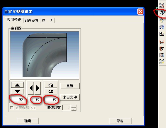

做完实体后,在电子图版下生成 了三个标准视图,当然还可以有一个轴测图,但是这个轴测图不是我想要的,我想要一个我调整好了的轴测图,怎么能生成呢?能一次生成吗,或者生成标准视图后再加一个我想要的轴测图?哪位老师可以帮助我一下。1 B$ r$ N# {6 `, L. R8 d

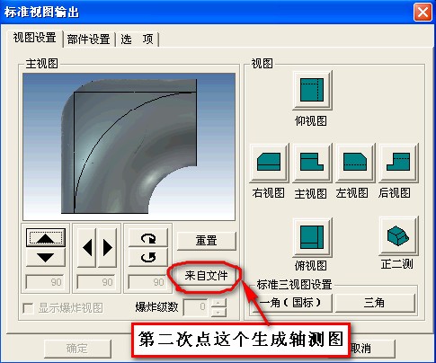

这个好解决,当然要分两步了,第一种方法是,首先在实体中将零件按你的视角要求调整好,先用图版生成三视图,在读入实体视图一次,勾选“来自文件”选项就可以了。第二种方法就是读入“自定义视图”编辑下面的调整角度为5或10,慢慢的调整就可以达到理想的效果。
 楼主| 发表于 2008-12-17 19:42:49 | 显示全部楼层 来自: 中国北京
谢谢老师给我的回答,应该用自定义视图来解决问题呀。再次感谢!
