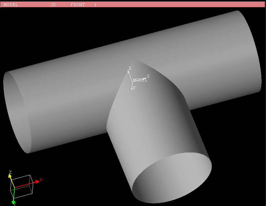

哪位大侠帮忙指点一下三通造型

很简单,2个圆柱合并后再抽壳就好了

制作2个片体!!然后相互裁剪!!应该也可以做出来!!

三通是这样的了,做得可以
