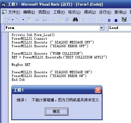

给您一个试例,其他一样0 q  n8 S6 F" g' i, O
$ G6 o' T- o# E$ q6 q8 VPrivate Sub Form_Load()
; P( M5 b4 J5 s$ I, ?PowerMILL31.Connect
: T1 j% ~/ y7 x# C8 O2 GPowerMILL31.Execute (" DIALOGS MESSAGE OFF")
  Z9 Q' _( A0 o+ dPowerMILL31.Execute ("DIALOGS ERROR OFF")
+ j) U( p# t- `$ fPowerMILL31.Execute ("FORM COLLISION")( z9 L- _4 o8 l
RET = PowerMILL31.ExecuteEx("EDIT COLLISION APPLY"): r" t% |# {0 M% C. c
MsgBox RET
0 e1 X3 o0 D$ ]) pPowerMILL31.Execute (" DIALOGS MESSAGE ON")
7 K. t( K; g' ~9 v3 t8 hPowerMILL31.Execute ("DIALOGS ERROR ON")
5 `2 H- `2 t6 I0 P' Z. cEnd Sub3 D) U) \! w# W) v' J
. O5 W7 R& b$ X. _8 t2 N, X

 楼主| 发表于 2008-12-17 20:58:30 | 显示全部楼层 来自: 中国广东中山
多谢moki版主,问题解决了
