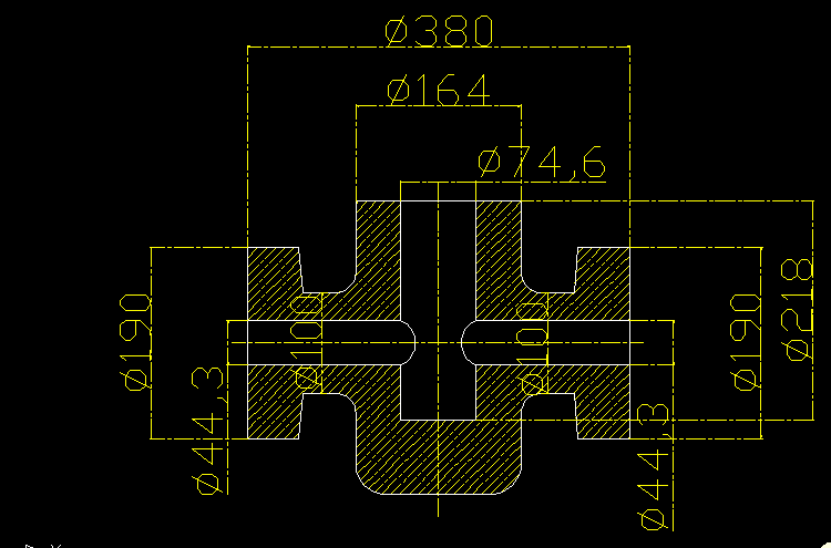

下面是我选组合镗床镗头电机的步骤,哪位帮我看看正不正确,谢谢!  {9 N6 D) X/ x% b* W: _
切削深度t取5mm,  每转进给量f取0.12mm/r,   材料的硬度取134—200HBS,  切削速度v取70m/min
& E/ m9 x- d; R7 M切削力F=51.4×5(切削深度t)×0.21(每转进给量f的0.75次方)×17.29(HB的0.55次方)=933公斤
2 H4 v3 p, i. k, B0 V0 U' m# y切削功率=F×v/6120=10.7千瓦。
( u% l  w# Q/ k! H6 \用同步带直接连接电机和镗头的主轴,主轴用一对深沟球轴承和一对推力轴承支撑:取同步带的效率是0.98,轴承的效率是0.99,则电机的功率P=10.7/(0.98×0.99×0.99)=11.1千瓦
/ N+ M. J! ]& n: c选Y160L-4:额定功率15千瓦  转速1460r/min.
