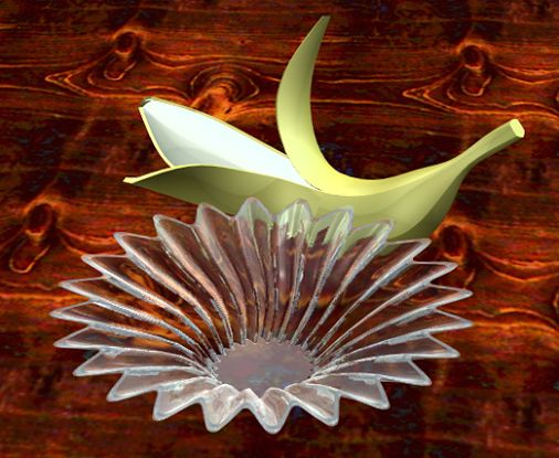

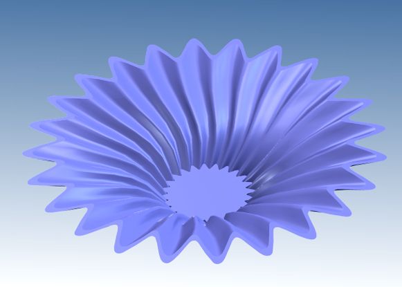

这是一个练习区的题,做了一下,建模采用了曲线公式。生成实体时发现用各种方法会占用不同的系统资源,有些方法会导致死机(也可能是我的电脑配置太低),为此贴出来与大家讨论一下,什么方法的效率最高,占用系统更少,更快。源程序已经在练习区贴出,到时候会开放。

楼主的渲染效果太好了,不知怎么做的?

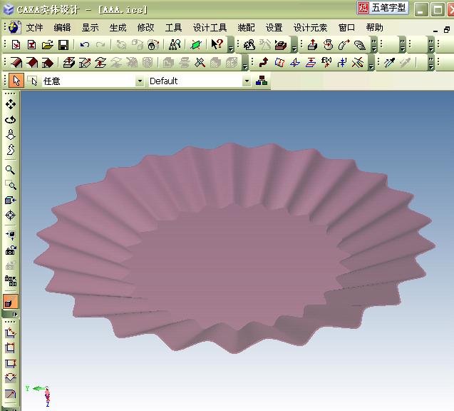

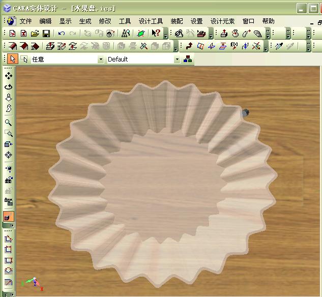

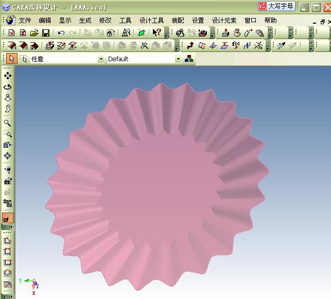

1 y) z  U& m0 j+ N7 g2 h; j4 L- l$ E我用放样、抽壳做了一个(简单点,只做了两面,没做扭曲变形,为了做教程文件小点),发现:必需把图素的尺寸做的小点才成,大了抽壳失败(比如最大半径为25)。就是不会渲染,帖出来请指点。

第一个只是做了下光源的调整,玻璃渲染比较麻烦,不是简单的透明,要考虑到玻璃的光线折射、反射等,调整的参数比较多,我觉得我那个高光应该更亮点才好,但软件已经调到最高了,没办法。
