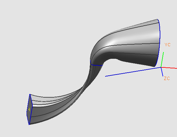

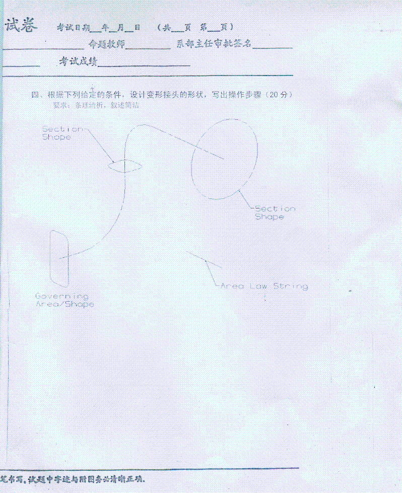

是这个题目,不太明白,我用已扫描做的,但旁边那条area law string不知道怎么用,而且做出来是扭曲的,请大家帮我看看。0 G+ O+ |; c( i  `

楼主你发的这个题目可以用UG做,你把四边形和圆用分割曲线,分成四等分,用扫掠就可以做了.
发表于 2008-12-17 23:22:41 | 显示全部楼层 来自: 中国浙江宁波
四边形是倒过角的,沿圆角中心分割开来,看错了,
发表于 2008-12-18 09:28:26 | 显示全部楼层 来自: 中国江苏南京
没主意过  是不是边上的那条线 也是作为扫描的脊的啊!
 楼主| 发表于 2008-12-18 14:18:48 | 显示全部楼层 来自: 中国安徽合肥
是哇,那条线看不懂

楼主给的三位图有错吧,你的是接头吗?很奇怪!
发表于 2008-12-18 14:58:49 | 显示全部楼层 来自: 中国广东佛山
注意3个截面的起点方向位置要一致
