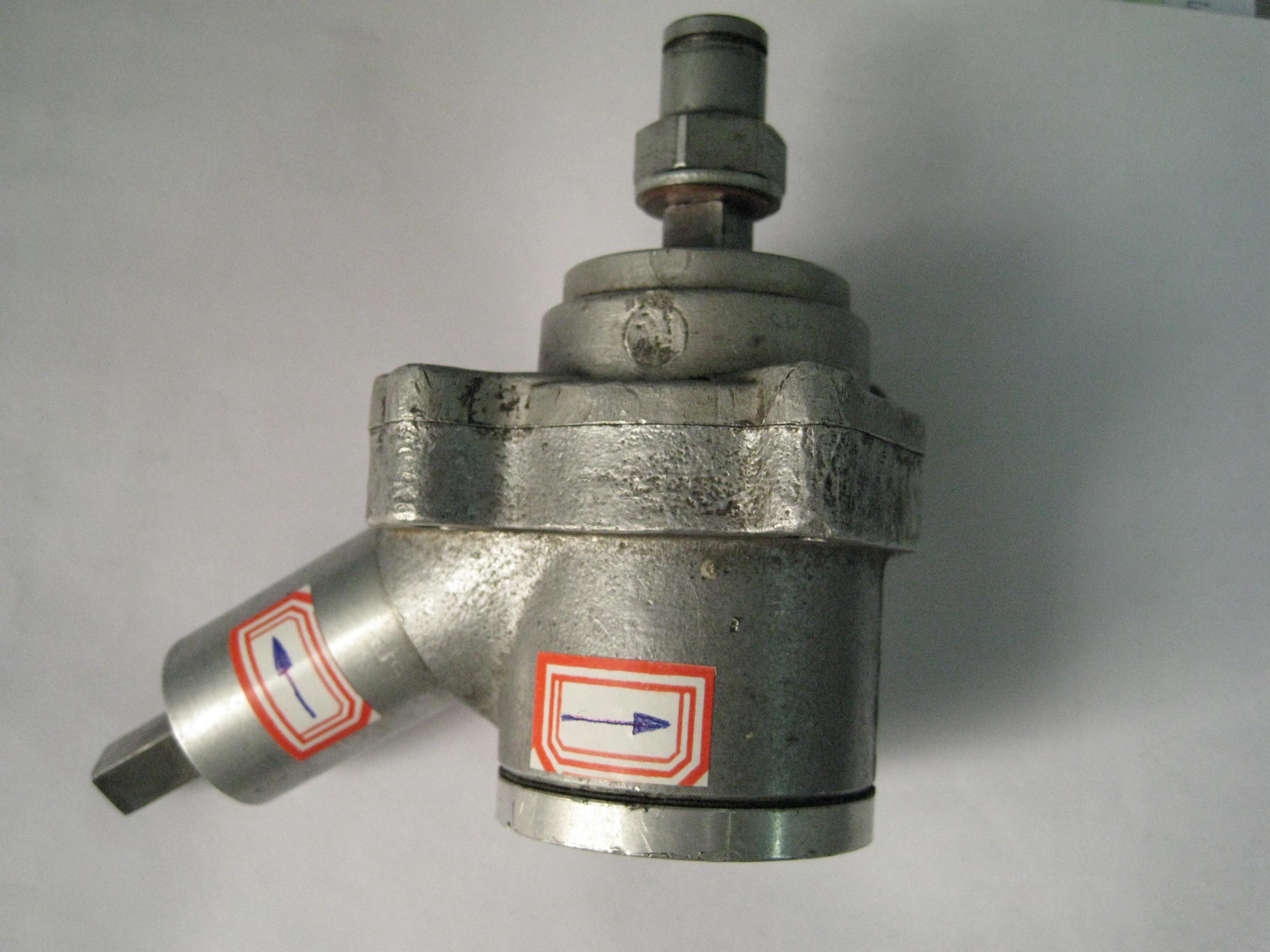

大家有没有见过这种齿轮箱?如附件所示?

这个东西还从来没有见过,是国外的吧?型号报一下
发表于 2008-12-18 09:03:01 | 显示全部楼层 来自: 中国北京
里面什么样子的结构?两锥齿?

斜交轴齿轮箱,有没有社友见过这种小型齿轮箱?

因该是斜交齿轮,上下各一个轴承固定,通过斜齿轮传递动力,
; d; R- I: ?& F6 }' B- }2 u: W$ u0 L2 z不过从表面制造的粗糙程度,应该是小厂产的.................

斜交轴齿轮箱,方形轴伸,应该不是小厂制造的,市面上你见过吗?

我设计过,里面是锥齿轮,不是90度相交的.

是锥齿轮箱,相交角不等于90度。.

肯定不是90°相交,谁都能看出来啊!应该不是国内的,如果速比大于3,那么里面还应有行星机构,外壳肯定是铸铝的,不知道是不是大厂做的,关键是国内没见过!

斜交轴齿轮啮合怎么造型?
 楼主| 发表于 2008-12-22 22:23:21 | 显示全部楼层 来自: 中国北京
图中所示是园林机械割灌机齿轮箱
