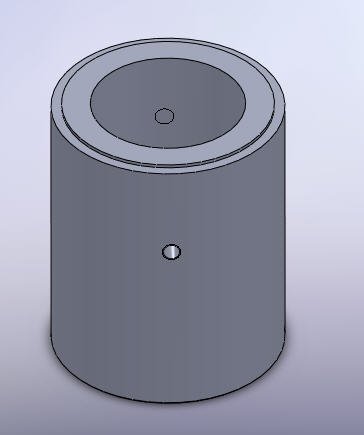

如图所示,想把在右视基准面上的两个孔围着中轴转90,也就是把孔转到左视基准面上
9 `; k8 u* V+ T如何操作呢?谢谢
发表于 2008-12-18 08:11:13 | 显示全部楼层 来自: 中国广东中山
改变异性孔的旋转切除草图基准面就好。
发表于 2008-12-18 08:13:33 | 显示全部楼层 来自: 中国广东佛山
编辑草图基准面,选左视基准面.
发表于 2008-12-18 08:14:26 | 显示全部楼层 来自: 中国江苏宿迁
直接删除掉特征,重新做一个螺纹孔也可以啊

发表于 2008-12-18 21:10:33 | 显示全部楼层 来自: 中国广东广州
请问2#3#的师兄,编辑草图基准面怎么弄?我弄了半天还是不会
发表于 2008-12-29 14:34:17 | 显示全部楼层 来自: 中国浙江杭州
设置主视图的视图方向就可以了
